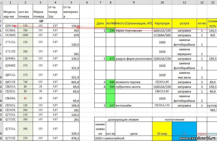

Для услуги заправка выборку сделать несложно, если в основной табличке тип картриджа немного по-другому писать. А вот для остальных в нижнюю таблицу надо добавлять столбец с доп. кодом . Или придумывать формулу разбора фразы, я за такое не возьмусь.
массивка
{=ЕСЛИ(RC[-2]="заправка";ЕСЛИОШИБКА(ИНДЕКС(R3C5:R23C5;ПОИСКПОЗ(RC[-3];R3C1:R23C1 & "/" & R3C2:R23C2;0));"отсутствует");"")}

должна быть стоимость услуги а не грамм
А сейчас как? %) .
