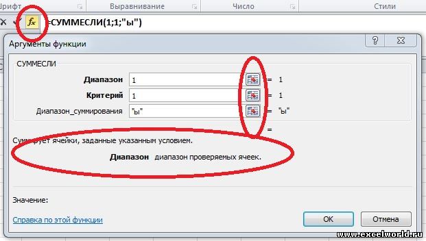

а чем вам суммесли не подходит?
Я не представляю, как это оформить, эксель только изучаю((( То есть это второе условие в формуле получается...
Я не представляю, как это оформить, эксель только изучаю((( То есть это второе условие в формуле получается...Raven2009
Сообщение а чем вам суммесли не подходит?
Я не представляю, как это оформить, эксель только изучаю((( То есть это второе условие в формуле получается...Автор - Raven2009 Дата добавления - 07.04.2016 в 12:54

Вы про вот это?Код
=СЧЁТЕСЛИМН(Диап1;Усл1;Диап2;Усл2;...)
Вы про вот это?Код
Сообщение Вы про вот это?Код
