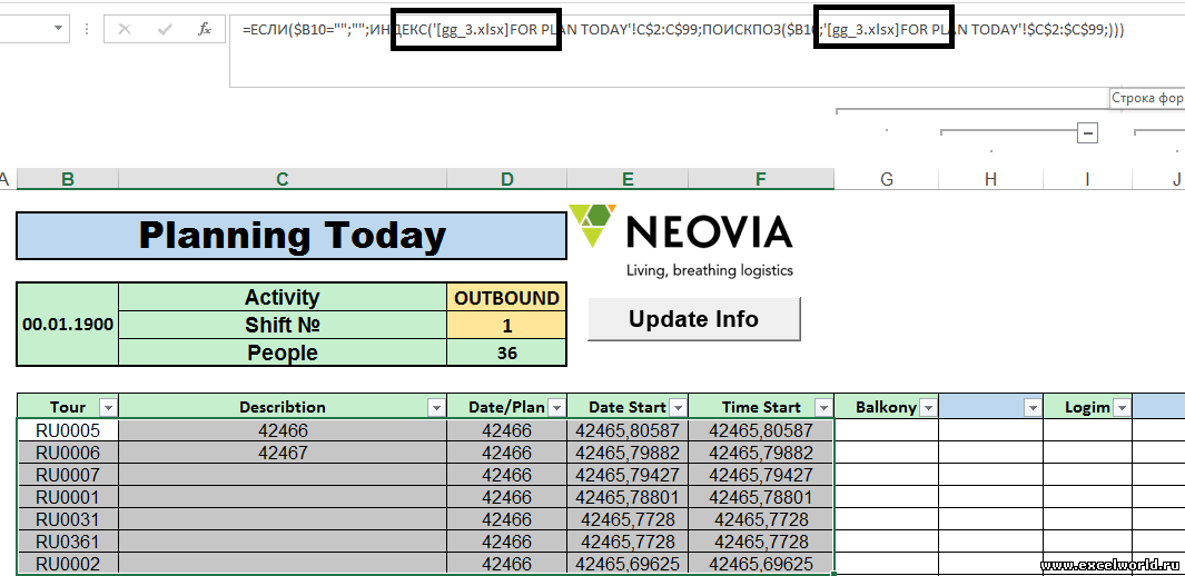

Raven2009 Дата: Среда, 06.04.2016, 14:46 | Сообщение № 13
Сообщений: 151
объясню прямо сейчас
Спасибо огромное))) Вот только не получается скопировать данные формулы в другой файл. Там появляется сообще о циклической ссылке и все сбивается((( Это какая то связь с массивом???
[moder]Нет. Это связь с изменившимися диапазонами (строка 4, скорее всего).
И вообще - как Вы себе представляете ответ на этот Ваш вопрос без файла?
Сообщение отредактировал _Boroda_ - Среда, 06.04.2016, 14:51
Автор - Raven2009
Дата добавления - 06.04.2016 в 14:46

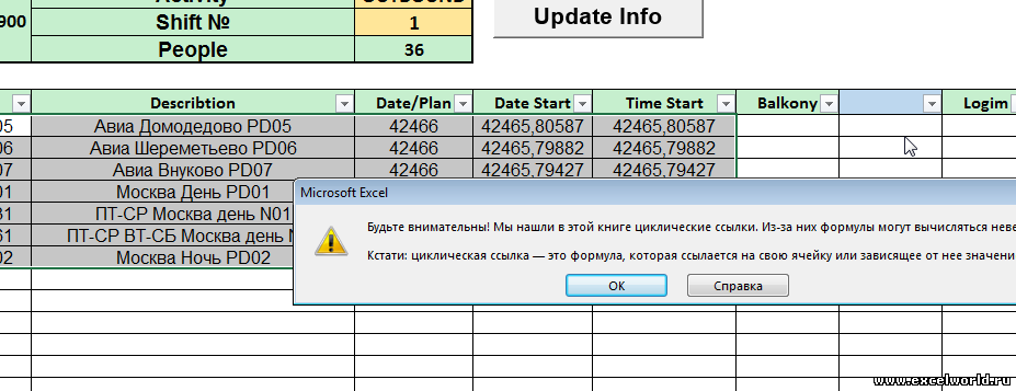

Raven2009 Дата: Среда, 06.04.2016, 14:54 | Сообщение № 14
Сообщений: 151
Модератор:
Другой файл даже с минимальным набором данных весит намного больше 100Кб.

Raven2009 Дата: Среда, 06.04.2016, 15:00 | Сообщение № 15
Сообщений: 151
Появляется такое сообщение и потом все значения в колонках преобразуются в цифры
Понятное дело, в полях для дат я формат поменяю, а вот остальное(((
[moder]Дмитрий, а что Вы предлагаете нам сделать? Приехать к Вам в гости? Откусите от файла кусок, удалите ненужные листы, уберите форматирование, заархиваруйте.
К сообщению приложен файл: 2234700.png (32.7 Kb)
Сообщение отредактировал _Boroda_ - Среда, 06.04.2016, 15:04
СообщениеПоявляется такое сообщение и потом все значения в колонках преобразуются в цифры

Raven2009 Дата: Среда, 06.04.2016, 15:09 | Сообщение № 16
Сообщений: 151
Модератор:
Ничего не предлагаю, я же не под дулом пистолета вас прошу помочь))) Откусить не так легко как кажется. Файл имеет целостность((( И размер после откусывания все равно большой...
Вот там почему то и получается, что после вставки формулы данные ссылаются на другой файл
К сообщению приложен файл: 3031315.png (42.9 Kb)
Модератор:

_Boroda_ Дата: Среда, 06.04.2016, 15:18 | Сообщение № 18
Сообщений: 17010
Ну так уберите значения в квадратных скобках! И у Вас, как я уже и догадался выше, формулы начинаются не с 4 строки.
А целостный Ваш файл не нужны вовсе. Нужны всего два листа без формул, но с расположением и форматом, аналогичным оригиналу.
СообщениеНу так уберите значения в квадратных скобках! И у Вас, как я уже и догадался выше, формулы начинаются не с 4 строки.
Дата добавления - 06.04.2016 в 15:18
