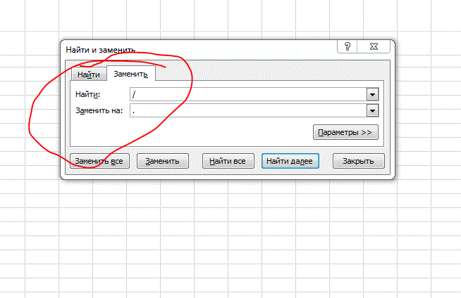

1080
появился файл и ответ есть найти / заменить на .
появился файл и ответ есть найти / заменить на . китин
