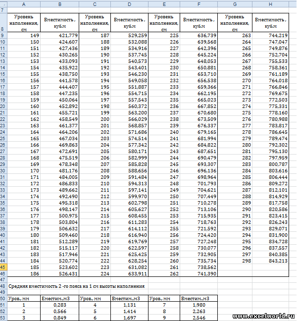

Добрый день уважаемые! Прошу помочь мне разобраться со следующей задачей!
Нужно автоматизировать расчет массы жидкости в резервуаре по взливу с использованием калибровочной таблице, в которой уровень взлива соответствует объему в м.куб.
Я использовал оператор "ВПР" для поиска указанного взлива в калибровочной таблице.
Но возникает сложность.
Таблица имеет след формат (вложенный файл 2, калибр.таб)
То есть, если я имею взлив 1568 (мм), я обращаюсь к калиб. таблице, ищу 156 см и прибавляю 8 (мм) из таблицы милиметров внизу картинки)
Получается что 1568мм = (156+8)*плотность
Проблема в том что я не могу сообразить, как автоматизировать все это.
Файл таблицу прилагаю.
Спасибо за внимание!
К сообщению приложен файл: 0280684.xlsx (24.3 Kb) · 3236073.png (46.3 Kb)

китин Дата: Пятница, 24.06.2016, 11:39 | Сообщение № 4
Сообщений: 7035
Репутация: 1079 ±
может так надо?(если в табл.см не более 3 знаков
=ОКРУГЛ((ИНДЕКС(ГРАД!$B$9:$B$158;ПОИСКПОЗ(--ЛЕВБ(РАСЧЕТ!B4;3);ГРАД!$A$9:$A$158;0))+ИНДЕКС(ГРАД!$F$12:$F$20;ПОИСКПОЗ(--ПРАВБ(РАСЧЕТ!B4;1);ГРАД!$E$12:$E$20;0)))*G4;3)
К сообщению приложен файл: 8030867.xlsx (24.3 Kb)
Сообщениеможет так надо?(если в табл.см не более 3 знаков

При ручном расчете:
Взлив 60,5 см это 605 мм из таблицы (см) беру: "65" а из таблицы (мм) - "5". Получаем
433,093 + 1,414 = 434,507 * Хим. Анализ. Взлив! нужно в водить в в миллиметрах без запятой! Спасибо!

RAN Дата: Воскресенье, 26.06.2016, 10:35 | Сообщение № 12
Может я тупой, но как может быть, что при уровне 90 см жидкости меньше, чем при 70?
И как при уровне 29 см может быть и 98 кубов, и 40?
И, наконец, как считать объем при 465 мм, если не известно, каков объем при 46 см?
Может не стоит на зеркало пенять?
И, наконец, из этих двух таблиц за 5 минут делается таблица с милиметровым шагом, и проблема исчезает.

nwabws Дата: Воскресенье, 26.06.2016, 13:48 | Сообщение № 14
Сообщений: 15
RAN,
Необходимо, по возможности, сохранить вид калибровочной таблицы в формате приведённом в листе КАЛИБР.
Сейчас в работе лист ГРАД! (Некоторые взливы указаны произвольно, для проверки расчета )
Вопрос! Можно ли в рабочей формуле сделать так, чтобы происходила индексация сразу нескольких столбцов и поиск позиций соответсвенно в листе КАЛИБР)
Т.е , чтобы формула обращалась за данными не в ГРАД, а в КАЛИБР.
Я понимаю, уважаю, что у Вас есть другие способы организации калибровки, но на данном этапе важно сохранить оригинальную форму таблицы.
Спасибо Вам за внимание.
