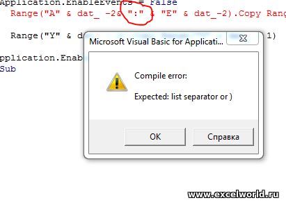

китин Дата: Среда, 01.03.2017, 11:48 | Сообщение № 12
Сообщений: 7040
интересно а почему [vba]
Range("A" & dat_ & ":" & "E" & dat_)
[/vba]прокатывает, а [vba]
Range("A" & dat_-2 & ":" & "E" & dat_-2)
[/vba] не хочет
и высвечивает : синеньким?
К сообщению приложен файл: 6650245.jpg (23.7 Kb)
Сообщениеинтересно а почему [vba]
[/vba] не хочет
Дата добавления - 01.03.2017 в 11:48
_Boroda_ Дата: Среда, 01.03.2017, 11:50 | Сообщение № 13
Сообщений: 17003
Репутация: 6667 ±
где пробел после двойки?
Сообщениегде пробел после двойки?

китин Дата: Среда, 01.03.2017, 11:56 | Сообщение № 15
Сообщений: 7040
где пробел
упс....
где пробел
упс....
Дата добавления - 01.03.2017 в 11:56
