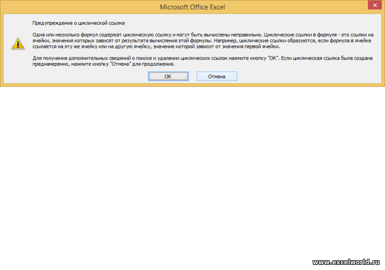

natalyzal Дата: Четверг, 09.03.2017, 22:57 | Сообщение № 17
Сообщений: 53
buchlotnik, пробую применить формулу к своей таблице и получаю сообщение, как на скриншоте.
В общем, не получилось у меня ничего.
То объединенные ячейки мешают. То циклические ссылки. То версия Excel неподходящая.
Плачу %)
К сообщению приложен файл: 1226040.png (81.7 Kb)
Сообщениеbuchlotnik, пробую применить формулу к своей таблице и получаю сообщение, как на скриншоте.
Плачу %)

natalyzal Дата: Пятница, 10.03.2017, 00:21 | Сообщение № 20
Сообщений: 53
Wasilich, buchlotnik, Nic70y спасибо yes ПОБЕДИЛИ мы-таки эти таблицы :)
У меня в голове слишком многое перемешалось по причине отсутствия опыта работы в excel. Отсюда и было много суеты и печали :)
НО ВСЕ, НАКОНЕЦ, ПОЛУЧИЛОСЬ в результате следующих действий:
1)добавления столбца
2)применения в нем формулы от Nic70y =ЕСЛИ(A2="";O1;A2)
3)фильтра в этом же дополнительном столбце (может, неправильно формулирую?)
Всё, наконец, стало фильтроваться по всем нужным параметрам. и даже всё прекрасно копируется, несмотря на наличие объединенных ячеек.
СПАСИБО ВСЕМ! Здесь очень отзывчивые и терпеливые люди yes
А я пою песни и читаю стихи от полноты чуйств :))
