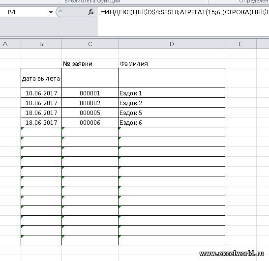

sboy Дата: Среда, 07.06.2017, 16:10 | Сообщение № 7
Сообщений: 2566
Репутация: 724 ±
Garry, в каком-таком моем файле? файл Ваш)
что не правильно?
К сообщению приложен файл: 4766245.jpg (45.5 Kb)
Яндекс: 410016850021169
СообщениеGarry, в каком-таком моем файле? файл Ваш)
что не правильно?
Автор - sboy
Дата добавления - 07.06.2017 в 16:10

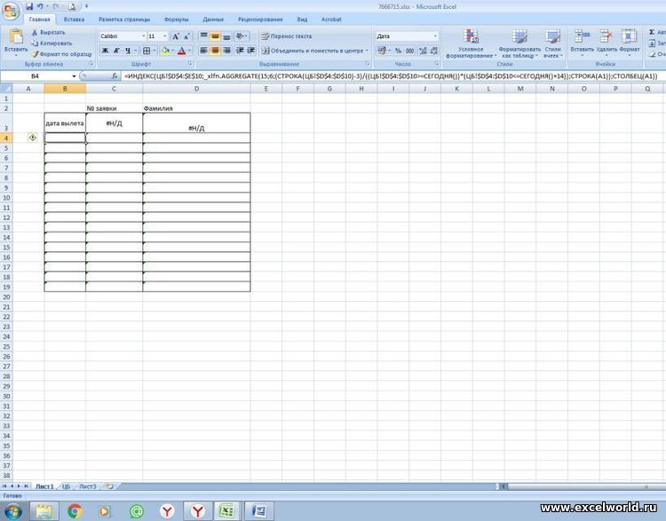

Garry Дата: Среда, 07.06.2017, 16:38 | Сообщение № 10
Сообщений: 13
к предыдущему посту у Вас был приложен мой файл с Вашей формулой. Вот что у меня открывается:
К сообщению приложен файл: 9827620.jpg (68.1 Kb)
Сообщениек предыдущему посту у Вас был приложен мой файл с Вашей формулой. Вот что у меня открывается:
Автор - Garry
Дата добавления - 07.06.2017 в 16:38
Garry Дата: Среда, 07.06.2017, 16:42 | Сообщение № 11
Сообщений: 13
sboy, вот оно!!! hands Спасибо огромное! :D
