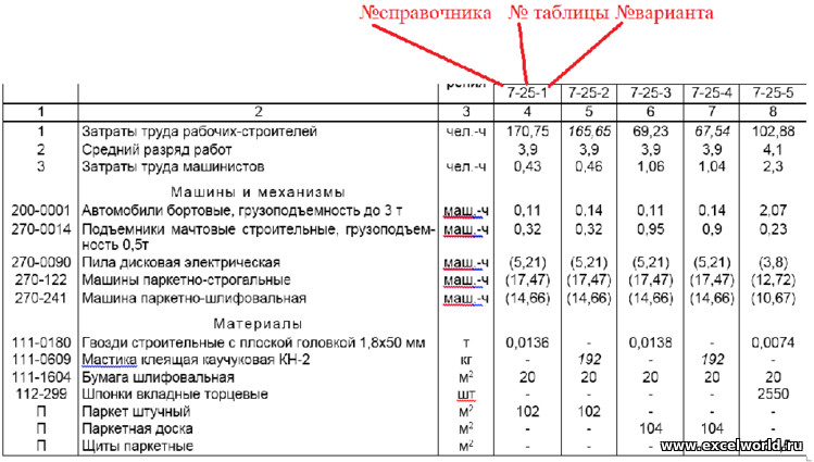

Существует инженерная задача. Для ее решения нужно пользоваться двадцатью справочниками. В каждом справочнике от 20 до 200 таблиц. Для того, чтобы стартовать, мне нужно порядка полутора десятков таблиц. Поэтому есть идея стартовать с двумя десятками таблиц, остальные таблицы забивать в базу данных по мере необходимости.
Хочу разбить один лист Экселя на большие ячейки, как в шахматном поле, по 20 строк по вертикали и по 20 столбцов по горизонтали. И в каждую такую большую ячейку вбивать по одной таблице.
Знаю, что большие массивы информации хранятся в одномерном массиве. Но как с этим работать и способен ли на это Excel?
Прошу совета.

Hugo, простите, практически ничего не понял из того что Вы сказали. Классификация в этих таблиц в справочниках уже придумана до меня.
Она закодирована в 3 цифрах:
аб-вг-де
аб - номер справочника, вг - номер таблицы в справочнике, де - номер варианта в таблице.
И если вернуться к моей идее с шахматным полем и ячейками 20 на 20, тогда я элементарно могу добраться в любой ячейке каждой таблицы.
СообщениеHugo, простите, практически ничего не понял из того что Вы сказали. Классификация в этих таблиц в справочниках уже придумана до меня.
аб-вг-де

Юрий_Нд Дата: Вторник, 05.09.2017, 23:20 | Сообщение № 13
Сообщений: 441
Репутация: 19 ±
только приблизительно представляю задачу
Еще раз.
Массив таблиц.
20 таблиц по горизонтали и 200 таблиц по вертикали.
Каждая таблица в группе ячеек 20 на 20.

Сегодня Вы уже не раз видели эти таблицы, только в этих таблицах будут добавлены числовые столбцы, за это отвечает третья группа цифр в шифре.
Сейчас сделаю картинку.
Ну вот где-то так. В диапазоне колонок 1-3 будет добавлено еще пара-тройка колонок. Количество строчек, а также групп строчек в таблице произвольно, но общее количество строк не более 20. Сейчас постараюсь ответить на оставшуюся часть вопросов.

К сообщению приложен файл: 1111761.png (167.5 Kb)

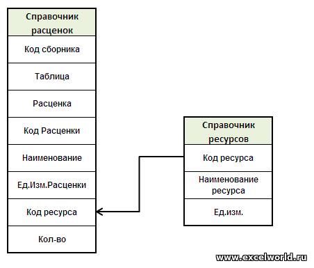

Юрий_Нд, А зачем изобретать велосипед? Вы что хотите все ГЭСН (Государственные элементные сметные нормы) забить в эксель? А зачем? Какова конечная цель? Может подскажем лучший путь.
P.S.: Таблица показанная на картинке, в России называется ГЭСН на Украине кажется чуток по другому.
СообщениеЮрий_Нд, А зачем изобретать велосипед? Вы что хотите все ГЭСН (Государственные элементные сметные нормы) забить в эксель? А зачем? Какова конечная цель? Может подскажем лучший путь.

Любой Инженерный расчет начинается с таблиц.
С таблиц и правильной их организации.
Массив таблиц.
Считаю крайне неразумным данный подход.
Более рациональной, думаю, будет плоская таблица с обязательным выводом в отдельную таблицу всех используемых ресурсов (справочник ресурсов).
В прилагаемых файлах схема организации данных и пример, как я вижу это в экселе. Пример составлен по ГЭСН на аналогичные работы. Думаю, будет понятно.
Ну "Не виноватая я", что их так много.
Да, зная сметно-нормативную базу России, могу подтвердить, что их много. Поэтому наверно лучше будет, если каждый сборник вывести в отдельный лист.
К сообщению приложен файл: 6410661.xls (43.5 Kb) · 7897653.jpg (18.6 Kb)
