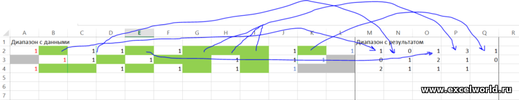

По механике действия формулы я вижу это так:
1) есть диапазон с данными (12 столбцов) и диапазон с решением, максимум 10 столбцов
2) находим координаты первой и второй ячейки с данными. выдаем количество пустых ячеек между ними в 1ю ячейку диапазона с решением.
3) находим координаты 2й и 3й ячейки с данными, выводим кол-во пустых ячеек между ними во 2ю ячейку диапазона с решением.
повторять до тех пор, пока не закончатся ячейки с данными.
Прикладываю картинку, как это должно выглядеть

а там всегда единички?
Да, там единички: это либо было совершено действие, либо не было совершено действие.
Решение, предложенное вами не подходит: вы посчитали сумму пустых ячеек в строке всего (это можно было сделать проще, сумм и епусто).
Мне нужна сумма пустых ячеек между каждой ячейкой с данными.
Возможно, я не совсем понятно объясняю: посмотрите мой файл с примером еще раз, пожалуйста, там написано, какой должен получаться результат: только я сейчас посчитала вручную, а надо, чтобы все выводилось формулой.
