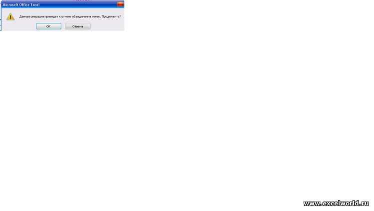

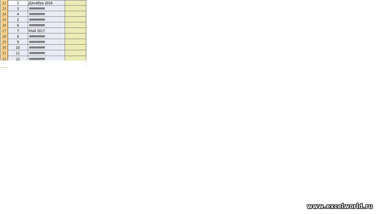

Никанор Дата: Вторник, 19.12.2017, 14:33 | Сообщение № 29
Сообщений: 495
Репутация: 12 ±
Che79, Большое спасибо. Да, так хочу.
А зачем ТЕКСТ() дописывать,
Объясняю. Первоначально, когда я создавал таблицу. И если название месяца длинное оно не помещалось в одну ячейку. Поэтому я объединил две ячейки. Но можно было и раздвинуть ячейку не объединяя двух ячеек.
Это я делал просто для форматирования – удобного размещения на странице.
Иногда приходилось вырезать. И когда я вставлял, то появлялось диалоговое окно: "Данная операция приведёт к отмене объединения ячеек. Продолжить?"
Как на 1 рисунке, что я добавил.
А потом, когда вставлял, то ячейки были уже не объединены и не было видно название месяцев. Как на рисунке 2, что я добавил. И мне вновь приходилось объединять ячейки. Что усложняло и занимало время.
Вот поэтому я и хотел бы что бы ячейки не были объединены.
Вот я дал объяснение почему хотелось бы что бы в формулах возле месяца был ТЕКСТ.
К сообщению приложен файл: 6021703.jpg (7.6 Kb) · 9247219.jpg (10.0 Kb)
Сообщение отредактировал Никанор - Вторник, 19.12.2017, 14:34
СообщениеChe79, Большое спасибо. Да, так хочу.
