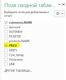

Nic70y Дата: Понедельник, 08.01.2018, 09:01 | Сообщение № 4
Сообщений: 9281
Репутация: 2502 ±
выбирайте галкой нужное
К сообщению приложен файл: 1745412.gif (15.0 Kb)

Сообщений: 4149
Репутация: 772 ±
Mordor,
а что там делается в странице 9
Nfv PowerQuery запрос, который сперва объединяет две таблицы, а после считает суммы по каждому.
почему на странице 9 человек получается больше чем на странице итого?
По тому что сводная считает только по данным одной таблицы. посмотрите суммы итоговые
Я чуть изменил запросы.
К сообщению приложен файл: 9572468.xlsx (93.0 Kb)
СообщениеMordor,

Mordor Дата: Среда, 17.01.2018, 08:21 | Сообщение № 20
Сообщений: 39
БМВ98рус посмотрел но я мало что понимаю, сравнил с прошлой вашей версией суммы одинаковые, что я должен увидеть по запросам? и где посмотреть изменения.
и еще у меня вопрос почему количество людей меняется в итоговой странице, когда на странице где объединяется 2 листа их там больше.
Сообщение отредактировал Mordor - Среда, 17.01.2018, 10:19
СообщениеБМВ98рус посмотрел но я мало что понимаю, сравнил с прошлой вашей версией суммы одинаковые, что я должен увидеть по запросам? и где посмотреть изменения.
Автор - Mordor
