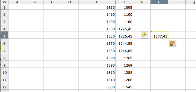

0mega Дата: Вторник, 29.03.2011, 07:12 | Сообщение № 4
Сообщений: 627
Репутация: 34 ±
Quote (Гость)
мб как то надо подредактировать сами цифры?
очень на это похоже ...
большая вероятность, что вы числа не вводили , а загружали с другого документа.
попробуйте сделать так:
Выделяете оба столбца
меню =>Правка => Заменить
Что: , (знак запятой)
Заменить на: (оставить не заполненным)
заменить все
и повторяете еще раз
заменить
что: . (точка)
заменить на: ,
заменить все
Таблица примет такой вид
если необходимо чтобы были указаны копейки, тогда :
формат => ячейки => число => числовой => число десятичных знаков: 2
в конечном итоге у вас должно получиться так :
1610,00 1095,00
1490,00 1100,00
1490,00 1100,00
1530,00 1226,45
1530,00 1226,45
P.S.
В ячейке "Н5" - результат вычислений формулы
=СРЗНАЧ(E:F)
К сообщению приложен файл: 1027390.png (28.4 Kb)
