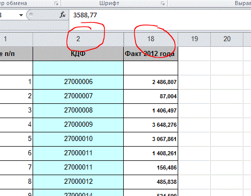

Кто то мне написал ? =ЕСЛИОШИБКА(ВПР(B5;Справочник2012!$B$3:$R$41;17;0);0) Каой по счету 17 столбец Если их три всего в справочнике ???
Кто то мне написал ? =ЕСЛИОШИБКА(ВПР(B5;Справочник2012!$B$3:$R$41;17;0);0) Каой по счету 17 столбец Если их три всего в справочнике ??? Максим2
Сообщение Кто то мне написал ? =ЕСЛИОШИБКА(ВПР(B5;Справочник2012!$B$3:$R$41;17;0);0) Каой по счету 17 столбец Если их три всего в справочнике ??? Автор - Максим2 Дата добавления - 13.04.2018 в 10:34
Максим2
Дата: Пятница, 13.04.2018, 10:38 |
Сообщений: 32
R 18 столбец по счету , откуда же "17" ?
R 18 столбец по счету , откуда же "17" ? Максим2
Сообщение R 18 столбец по счету , откуда же "17" ? Автор - Максим2 Дата добавления - 13.04.2018 в 10:38
китин
Дата: Пятница, 13.04.2018, 10:48 |
Сообщений: 7040
1080
точно? а диапазон то не с А начинается а с В столбца

Максим2
Дата: Пятница, 13.04.2018, 10:49 |
Сообщение № 16
Сообщений: 32
"Важно не путать, что номер столбца указывается не по индексу на листе, а по порядку в указанном диапазоне." Как вообще считать этот столбец ?
"Важно не путать, что номер столбца указывается не по индексу на листе, а по порядку в указанном диапазоне." Как вообще считать этот столбец ? Максим2
Сообщение "Важно не путать, что номер столбца указывается не по индексу на листе, а по порядку в указанном диапазоне." Как вообще считать этот столбец ? Автор - Максим2 Дата добавления - 13.04.2018 в 10:49

китин
Дата: Пятница, 13.04.2018, 10:58 |
Сообщение № 18
Сообщений: 7040
1080
от начала диапазона, но не от начала таблицы у вас диапазонКод
значит считаем от столбца В [p.s.]кстати оформите формулу в посте №11 и № 13 тэгами.пока наши добрейшей души модераторы не пришли
