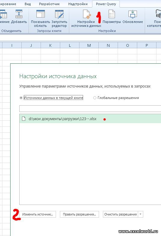

sboy
Дата: Пятница, 08.06.2018, 17:56 |
Сообщение № 20
Сообщений: 2566
724
Вот Вам файлик с запросом. путь к Вашему отчету измените, см. картинку
Вот Вам файлик с запросом. путь к Вашему отчету измените, см. картинку sboy
Яндекс: 410016850021169
Сообщение Вот Вам файлик с запросом. путь к Вашему отчету измените, см. картинку Автор - sboy Дата добавления - 08.06.2018 в 17:56
