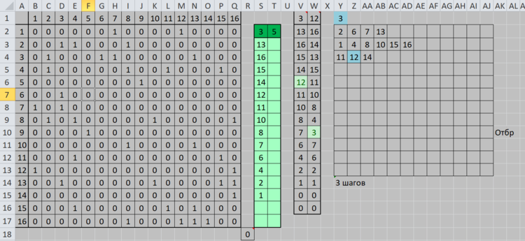

1) в ячейках в таблице А2:Q17 приведена формула для заполнения данными 0 или 1, случайным образом, так ли это?
это чтобы не придумывать связи, а через случайность задать и быстро заполнить?
2) в столбцах S и T, не понял
3) V1 - первый в цепочке, W1 - последний в цепочке, как я понял в этих ячейках нужно ставить значения числе между которыми я хочу узнать наличие связи, так?
а ниже в этих ячейках в столбцах что за значения рассчитываются?
4) таблица Y2:AJ13, здесь что показывается?
Не могли ли вы подробнее описать по таблицам, для меня не понятно что и как.
прошу прощения
К сообщению приложен файл: 4149360.png (138.9 Kb)

Светлый Дата: Среда, 12.09.2018, 22:22 | Сообщение № 10
Сообщений: 1881
Репутация: 544 ±
Excel 2013, 2016
1) Да. Да.
2) S - прямая последовательность связности, T - решение по связности от последней к первой.
3) связанные ячейки, начиная с первой в цепочке или с последней в цепочке.
4) Тоже таблица прямой связности. В каждой следующей строке элементы следующего шага от предыдущей строки.
Новый файл с полным решением в столбце T.
В A1:Q17 условными форматированиями выделены углы цепочки связи. Если в каждом столбце и в каждой строке соединить между собой цветные ячейки, то получится полная цепочка связи начальной и конечной ячеек.
В столбце S промежуточные расчёты прямой зависимости. В столбце T одно из полных решений зависимости.
После столбца U остались старые ненужные формулы.
В трёх цветных ячейках формулы условного форматирования верхней строки, левого столбца и поля связности.
*В столбце S формируем значения номеров строк, которые порождаются из уже вычисленных выше номеров столбцов. В дробной части номер порождающего столбца.
В столбце T ищем, кто породил конечный элемент. Это дробная часть найденного элемента. Далее ищем, кто породил этот элемент. И так до самого первого.
**Во втором файле альтернативное решение добавил с УФ.
К сообщению приложен файл: tsepochka-3.xlsx (20.2 Kb) · tsepochka-4.xlsx (17.0 Kb)

Светлый Дата: Четверг, 13.09.2018, 11:46 | Сообщение № 12
Сообщений: 1881
Репутация: 544 ±
Excel 2013, 2016
нужно найти толи самый короткий путь
Преобразовал формулу. Теперь находит одно из САМЫХ коротких решений. (В зелёных столбцах)
=ОСТАТ(МАКС((ЕСЛИОШИБКА((17-ПОИСКПОЗ(B$1:Q$1;ОТБР(S$1:S2);))/1%%+A$2:A$17+B$1:Q$1%%;))*B$2:Q$17*ЕНД(ПОИСКПОЗ(A$2:A$17;ОТБР(S$1:S2);)));10000)
1) Без vba нет. Можно просто вычислить всех, кто вовлечён в цепочку (это столбцы S, U и W от начального значения), но не построить ВСЕ цепочки.
2) УФ - это условное форматирование. На рабочем поле показывает цветные клетки, которые соответствуют углам поворота цепочки связи от вертикали к горизонтали и наоборот. Цвет соответствует первому или второму решению в столбцах T и V.
В этом файле три варианта решения. Они могут быть разными или совпадать. Зелёный самый короткий, но могут быть варианты такой же длины.
Увеличить таблицу можно, но надо учитывать диагональную симметричность связей. Моя формула заполнения случайными связями :) это учитывает.
К сообщению приложен файл: tsepochka-5.xlsx (17.3 Kb)

Светлый Дата: Четверг, 13.09.2018, 12:43 | Сообщение № 14
Сообщений: 1881
Репутация: 544 ±
Excel 2013, 2016
Задаём начальное значение. В этих столбцах находятся ВСЕ, кто прямо или косвенно связан с этим НАЧАЛЬНЫМ ЗНАЧЕНИЕМ. Если среди этих ВСЕХ есть конечное значение, можно построить цепочку связности.
В первых вариантах файлов такой же список строился и от конечного элемента. На всякий случай.
*В зелёном столбце сверху вниз записываются связанные элементы сначала удалённые на 1 шаг, потом на 2, 3 и т.д. Когда встречается конечный элемент, он оказывается на самом коротком расстоянии от начального.

Светлый Дата: Четверг, 13.09.2018, 15:11 | Сообщение № 17
Сообщений: 1881
Репутация: 544 ±
Excel 2013, 2016
Если все три равны, то необязательно только одна цепочка. Просто для всех трёх алгоритмов последовательность оказалась одинаковой. В зелёном можно проследить: сначала показывает те строки, которые "1" в заданном столбце, потом "1" для первого найденного, для второго и т.д. Конечно, исключая те, которые уже записаны.
Во втором решении алгоритм ищет минимальное значение, связанное со всеми предыдущими, а в третье максимальное.
Если в столбце решения пусто, то связи нет. Если в первом пусто, то начальный ни с чем не связан.
*Расширил таблицу и подкорректировал формулы.
К сообщению приложен файл: tsepochka-6.xlsx (21.4 Kb)

Светлый Дата: Пятница, 14.09.2018, 08:35 | Сообщение № 18
Сообщений: 1881
Репутация: 544 ±
Excel 2013, 2016
Условным форматированием прорисовываются все пути цепочек связанности.
*Разнёс цепочки, чтобы можно было видеть разные взаимосвязи на одном поле.
Файл перезалил.
**Немного причесал.
Файл опять перезалил.
К сообщению приложен файл: tsepochka-7.xlsx (33.0 Kb)
Сообщение отредактировал Светлый - Пятница, 14.09.2018, 10:57
