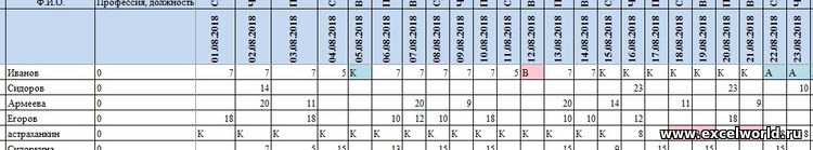

Как изменить цвет в ячейках excel в зависимости от значений на другом листе. А именно, чтобы вначале на листе финальный цвет ячеек с буквами появлялся, а потом при отображении на листе приказы дат, цвет ячеек с буквами на листе финальный пропадал. нужно для того, чтобы уже печатать чистый лист табеля. А сейчас происходит наоборот.

Открылся теперь. Нет. Вы не поняли, нужно чтобы до вводимых данных в приказы, уже был окрас ячеек, а после того как введешь дату, он пропадал. Например по Иванову 05.08.2018 командировка в приказах не стоит, но это число не окрашено, а должен быть цветной, а после того как введешь в приказы цвет пропасть.

У меня разве не так?
К сообщению приложен файл: 3386188.jpg (30.7 Kb)

Даже не знаю, чем помочь. 2007-й офис славится своими глюками в УФ, а мне даже протестировать не на чем. В 2010-м всё отображается.
Какие другие формулы? Вроде, те же самые
Так проверьте

Прошу большое прощение, но у меня возникла проблемка, когда в табеле проставляешь букву Д (декретный) цвет не пропадает, а окрашивается красным. Возможно это исправить?

Загляните в Правила УФ, найдите красный цвет и добавьте к слову ВАПРОБК букву Д
