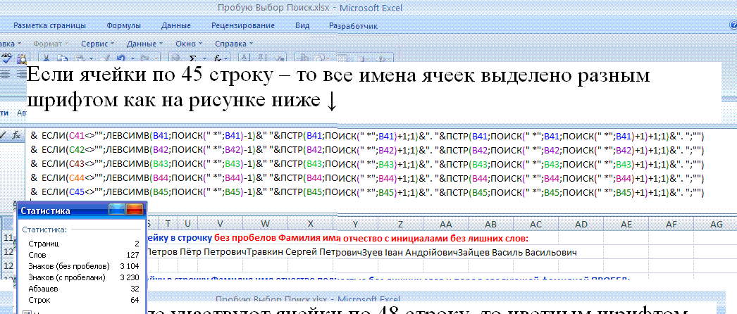

Дано:в диапазоне ячеек B14:B47 – «Фамилия имя отчество» сотрудников и другие данные. Фамилия имя отчество полностью без сокращений. В этих ячейках от 3-ёх до 5-ти слов. Больше 3-ёх слов
В диапазоне ячеек C14:C48 – «Дата приёма» сотрудника на работу в текущем месяце. Диапазон этих ячеек может быть заполнен, а может быть и пустой.
В диапазоне ячеек D14:D48 – «Дата увольнения» сотрудника в текущем месяце. Диапазон этих ячеек может быть заполнен, а может быть и пустой.
Необходимо – Как должно быть:
1-ый вариант написать в строчку полностью фамилия имя, отчество:
Написать формулу в ячейку D95 «Принято за отчётный месяц, лиц» c Условием:
ЕСЛИ НЕ ПУСТАЯ – заполнены ячейки диапазона C14:C48 – «Дата приёма» то в ячейке D95 должны быть Фамилия имя отчество полностью принятых сотрудников. То есть, например ЕСЛИ НЕ ПУСТАЯ – заполнена ячейка С19, то в ячейке D95 должно быть значение ячейки В19: Фамилия имя отчество полностью, через запятую.
А если диапазон ячеек C14:C48 пустой – не заполнен, то ячейка D95 должна быть ПУСТОЙ.
Написать формулу в ячейку D96 «Принято за отчётный месяц, лиц» c Условием:
ЕСЛИ НЕ ПУСТАЯ – заполнены ячейки диапазона D14:D48 – «Дата увольнения» то в ячейке D96 должны быть Фамилия имя отчество полностью принятых сотрудников. То есть, например ЕСЛИ НЕ ПУСТАЯ – заполнена ячейка D25, то в ячейке D96 должно быть значение ячейки В25:
А если диапазон ячеек D14:D48 пустой – не заполнен, то ячейка D96 должна быть ПУСТОЙ.
Формулу в ячейку D96 я, наверное, смогу сам написать на основе формулы из ячейки D95. Там просто надо будет выбрать другой диапазон.
2-ой вариант написать в строчку фамилия инициалы:
Написать формулу в ячейку D103 «Принято за отчётный месяц, лиц» c Условием:
ЕСЛИ НЕ ПУСТАЯ – заполнены ячейки диапазона C14:C48 – «Дата приёма» то в ячейке D103 должны быть Фамилия полностью и инициалы сокращённо. То есть, например ЕСЛИ НЕ ПУСТАЯ – заполнена ячейка С19, то в ячейке D103 должно быть значение ячейки В19:
Фамилия инициалы, через запятую.
А если диапазон ячеек C14:C48 пустой – не заполнен, то ячейка D103 должна быть ПУСТОЙ.
Написать формулу в ячейку D104 «Принято за отчётный месяц, лиц» c Условием:
ЕСЛИ НЕ ПУСТАЯ – заполнены ячейки диапазона D14:D48 – «Дата увольнения» то в ячейке D104 должны быть Фамилия полностью и инициалы сокращённо. То есть, например ЕСЛИ НЕ ПУСТАЯ – заполнена ячейка D25, то в ячейке D104 должно быть значение ячейки В25: Фамилия инициалы, через запятую.
Формулу в ячейку D104 я, наверное, смогу сам написать на основе формулы из ячейки D95. Там просто надо будет выбрать другой диапазон.
3-ий вариант написать в столбец полностью фамилия имя, отчество:
Написать формулы в ячейки K95:K99 «Принято за отчётный месяц, лиц» c Условием:
ЕСЛИ НЕ ПУСТАЯ – заполнены ячейки диапазона C14:C48 – «Дата приёма» то в ячейках K95:K99 должны быть Фамилия имя отчество полностью принятых сотрудников. То есть, например ЕСЛИ НЕ ПУСТАЯ – заполнена ячейка С19, то в ячейке K 95 должно быть значение ячейки В19: Фамилия имя отчество полностью.
А если диапазон ячеек C14:C48 пустой – не заполнен, то ячейки K95:K99 должна быть ПУСТЫМИ.
Формулу в диапазон ячеек X95:X99 я, наверное, смогу сам написать на основе формулы из диапазона ячеек K95:K99. Там просто надо будет выбрать другой диапазон.
4-ый вариант написать в столбец фамилия, инициалы:
Написать формулы в ячейки K104:K108 «Принято за отчётный месяц, лиц» c Условием:
ЕСЛИ НЕ ПУСТАЯ – заполнены ячейки диапазона C14:C48 – «Дата приёма» то в ячейках K104:K108 должны быть Фамилия, инициалы принятых сотрудников. То есть, например ЕСЛИ НЕ ПУСТАЯ – заполнена ячейка С19, то в ячейке K104 должно быть значение ячейки В19: Фамилия, инициалы.
Формулу в диапазон ячеек X104:X109я, наверное, смогу сам написать на основе формулы из диапазона ячеек K104:K108. Там просто надо будет выбрать другой диапазон.
Как должно быть в прикреплённом файле в ячейках выделено жёлтой заливкой.

Nic70y Дата: Среда, 02.01.2019, 19:44 | Сообщение № 2
Сообщений: 9152
Репутация: 2427 ±
доп.столбцы
К сообщению приложен файл: 0115951.xlsx (90.9 Kb)

Никанор Дата: Четверг, 03.01.2019, 14:45 | Сообщение № 9
Сообщений: 495
Репутация: 12 ±
Я самостоятельно попробовал написать формулы.
Прикрепляю файл.
В диапазоне ячеек B117:B150 у меня формулы, протянутые вниз для столбца:
=ЕСЛИ(C14<>"";B14;"")
результат этих формул Фамилия имя отчество полностью все слова со столбца В.
В диапазоне ячеек D117:D149 у меня формулы, протянутые вниз для столбца:
=ЕСЛИ(C14<>"";ЕСЛИОШИБКА(ЕСЛИ(B14="";"";ЛЕВБ(B14;ПОИСК("|";ПОДСТАВИТЬ(B14;" ";"|";3))-1));B14);"")
результат этих формул Фамилия имя отчество полностью без лишних слов со столбца В
В диапазоне ячеек H117:H149 у меня формулы, протянутые вниз для столбца:
=ЕСЛИ(C14<>"";ЛЕВСИМВ(B14;ПОИСК(" *";B14)-1)&" "&ПСТР(B14;ПОИСК(" *";B14)+1;1)&"."&ПСТР(B14;ПОИСК(" *";B14;ПОИСК(" *";B14)+1)+1;1)&".";"")
результат этих формул Фамилия имя отчество с инициалами со столбца В
Но эти формулы не правильные, так как фамилии находятся не подряд в ячейках, а с пропусками.
А нужно что бы ячейки в столбце были заполнены подряд.
1 вопрос: как написать формулы что бы в столбце не было пропусков и все нижние строчки были заполнены?
В ячейках N117 у меня длинная формула для ячейки, что бы результат был в строчку.
Результат формулы: Фамилия имя отчество полностью с лишними словами.
В ячейках N120 у меня длинная формула для ячейки, что бы результат был в строчку.
Результат формулы: Фамилия имя отчество с инициалами без лишних слов.
В ячейках N126 у меня длинная формула для ячейки, что бы результат был в строчку.
Результат формулы: Фамилия с инициалами без лишних слов.
Только в ячейках N117, N120, N126 у меня следующие фамилии идут без пробелов.
2 Вопрос: как изменить формулы, что бы каждая новая фамилия начиналась после пробела?
3 вопрос: в ячейке N126 у меня очень длинная формула, и последние ячейки, которые принимают участие это С45 и В45 46 – 48 строки не принимают участие в этой длинной формуле Как дописать 46 – 48 строки в эту формулу?
4 вопрос: это я написал очень длинные формулы. А как написать правильные формулы?
К сообщению приложен файл: __.xlsx (92.9 Kb)

Прикрепляю файл. Там эти формулы в ячейках:
N123 – в ячейке в строчке Фамилия имя отчество полностью без лишних слов и перед следующей фамилией ПРОБЕЛ.
N126 – в ячейке в строчке Фамилия с инициалами без лишних слов Перед следующей фамилией НЕТ ПРОБЕЛА.
N131 – в ячейке в строчке без пробелов Фамилия с инициалами без лишних слов после одной фамилии инициалы
и перед следующей фамилией ПРОБЕЛ, после точки перед инициалом отчества НЕТ ПРОБЕЛА.
N136 – в ячейке в строчке без пробелов Фамилия с инициалами без лишних слов после одной фамилии инициалы
и перед следующей фамилией ПРОБЕЛ, после точки перед инициалом отчеством ЕСТЬ ПРОБЕЛ.
Вопрос: как написать короткие формулы исходя из формул Nic70y – Николая?
1 вариант: в столбец фамилия и инициалы – не полностью имя и отчество;
2 вариант: в одну ячейку полностью фамилия имя и отчество;
3 вариант: в одну ячейку в строчку фамилия и инициалы – не полностью имя и отчество.
К сообщению приложен файл: 4159420.xlsx (94.6 Kb)

Никанор Дата: Пятница, 04.01.2019, 13:34 | Сообщение № 20
Сообщений: 495
Репутация: 12 ±
Позвольте задать вопрос, который касается этой темы.
Я написал очень длинную формулу, которая учитывает ячейки с 14-ой по 45.
В этом примере в Строке формул «Знаков с пробелами» 3 230.
В этом примере, если стать в Строку формул – в Строке формул все ячейки выделены разным цветным шрифтом.
Рисунок 1.
А если написать в Строке формулу, которая учитывает ячейки с 14-ой по 48.
В этом примере в Строке формул «Знаков с пробелами» 3 533.
В этом примере, если стать в Строку формул – цветным выделены только скобки. А имена ячеек цвет шрифта Авто.
Рисунок 2.
Вопрос: Почему в 1-ом примере ячейки выделены цветным шрифтом, а во 2-ом примере ячейки цвет шрифта Авто?
Будет ли правильно «работать» такая формула?
Или всегда надо, что бы, когда стать в Строку формул имена ячеек были цветными?
К сообщению приложен файл: 5659792.gif (59.2 Kb) · 6106792.gif (56.1 Kb)
