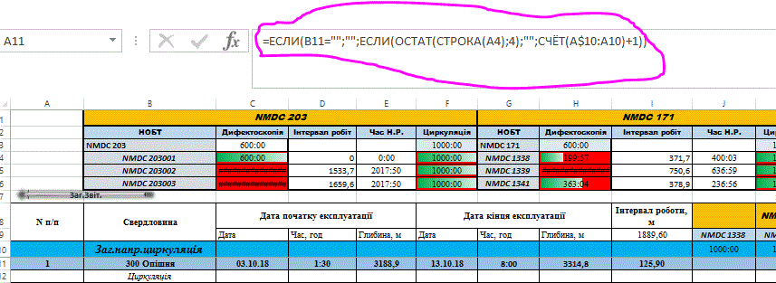

_Boroda_ Дата: Вторник, 15.01.2019, 12:24 | Сообщение № 13
Сообщений: 17015
Скопируйте формулу из строки формул. Не ячейку, а как на картинке
Да, в листе ЗВ Вы формулы в серых ячейках видели? Их скопировали?
К сообщению приложен файл: 1248798.gif (35.7 Kb)

Santtic Дата: Вторник, 15.01.2019, 13:37 | Сообщение № 15
Сообщений: 190
Репутация: 1 ±
не прошло и пол года, как разобрался кажись...
появился вопросик, подскажите пожалуйста, когда я сейчас прикрутил формулы, у меня в местах где нет данных, высвечиваются нули это не страшно, а в одном месте где вовсе нет никаких наработок, а только занесена работ, в ячейке пишет сообщение "ЗНАЧЕНИЕ" мне это немного портит все, так как я мониторю всю наработку, т.е. отслеживаю сколько осталось времени до сервиса, можно ли отправлять в следующую работу работу, как это можно избежать?
К сообщению приложен файл: 9471598.jpg (17.7 Kb)
Сообщение отредактировал Santtic - Вторник, 15.01.2019, 17:29
Сообщениене прошло и пол года, как разобрался кажись...
Автор - Santtic
Дата добавления - 15.01.2019 в 13:37
