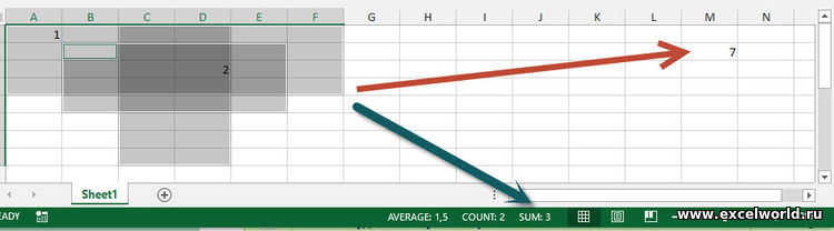

Добрый день! Подскажите "чайнику" с глупым вопросом. Не знаю где искать, в какую ветку можно обратиться. Или я не правильно формулирую вопросы для поисковика, или..., весь интернет перерыл, но, так и не нашел для себя ответа..., ни по формулам, ни просто... Задача такая, в зависимости от месторасположения рекламы на стенде, цена меняется, т.к. есть лакомые места, надо и продавать их лучше, а то... я разбил стенд на ячейки и в зависимости от базовой цены - 1, стал увеличивать коэффициент, осталось выделить зону из ячеек (из 2-х, 4, 6-ти в зависимости от формата и т.д.) и посчитать сумму коэффициентов для дальнейшего расчета цены модуля. Когда выделяешь, в строке состояния сумма прописывается, значит в уме у Excel где то она уже сидит, откуда ее можно выковырять? Как эту сумму вытащить в ячейку как промежуточный итог для дальнейших расчет?

Так нужно? В модуль листа (правой мышой на ярлык листа - Исходный текст) вставьте макрос [vba]Код
Private Sub Worksheet_SelectionChange(ByVal Target As Range) Set d_ = Intersect(Target, Range("A1:H9")) If Not d_ Is Nothing Then Range("M2") = WorksheetFunction.Sum(d_) End If End Sub
[/vba] Работает после того, как Вы выделите нужное и отпустите кнопку мыши При выделении других диапазонов значение суммы последнего выделения в нужном диапазоне остается

Здорово! То, что надо! Очень благодарен за оперативную помощь! Еще буду признателен, если дадите ссылку, где можно почитать подробнее про эти макросы, чтобы уже в будущем по этим вопросам не беспокоить. Еще раз, СПАСИБО!
А количество ячеек как вытащить тоже в отдельную ячейку? Как надо прописать?

вот сейчас в какой форме (во вложении), т.е. мне надо за 1 ед посчитать, а это кол-во ячеек тоже надо вытащить из состояния строки

тут есть известный подвох Его устранение возможно, но требует дополнительных действий и они не просты . Это просто предупреждение, чтоб если что , знали, что нужно осторожно выделять диапазоны.

От версии Офиса этот макрос не зависмит. Вы при открытии файла макросы разрешили?
а он меня не спрашивал тут ведь ка, вот я "чайник", но, пытаюсь разобраться, а вот моих клеинтов, я не могу этому обязать. либо четкую инструкция написать, что само уже плохо, либо более удобный формат придумать
Открыл, через "Параметры макросов" разрешил включение всех, не работает
автоматически делает результат нулевым. Как ни крути, все равно ничего без VBA подобного не сделать.
А как это сделать?
при открытии удаляет код VBA: <?xml version="1.0" encoding="UTF-8" standalone="true"?> -<recoveryLog xmlns="http://schemas.openxmlformats.org/spreadsheetml/2006/main"> <logFileName>error026200_01.xml</logFileName> <summary>Обнаружены ошибки в файле "C:\Users\Слава\Downloads\-5419678_1-v2_2.xlsm"</summary> -<removedParts summary="Ниже приведен список удаленных компонентов:"> <removedPart>Удаленный компонент: Компонент /xl/vbaProject.bin. (Visual Basic для приложений (VBA))</removedPart> </removedParts> </recoveryLog>

Что-то мне подсказывает, что Вы его где-то без макросов сохранили...

StoTisteg , Не верьте своему чему-то - C:\Users\Слава\Downloads\-5419678_1-v2_2.xlsm
decor , попробуйте еще раз с этим файлом

decor , У вас скорее всего антивирус шаловливый.
