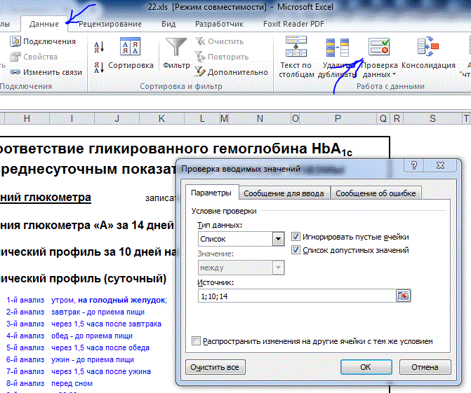

нужно что-бы ячейка N23 раскрывалась для выбора
нужно что-бы ячейка N23 раскрывалась для выбора Gold_Barsik

Дата: Пятница, 21.06.2019, 11:28 |
Сообщений: 17015
6668
Что мешает просто вручную сделать в ней вып. список? Зачем для этого макрос нужен?

Gold_Barsik
Дата: Пятница, 21.06.2019, 11:31 |
Сообщений: 459
6
не могу сказать что мешает. Вып.список - это о чём? а макрос, вреде их можно "хоть что" сделать вроде бы.
не могу сказать что мешает. Вып.список - это о чём? а макрос, вреде их можно "хоть что" сделать вроде бы. Gold_Barsik

Gold_Barsik
Дата: Пятница, 21.06.2019, 11:32 |
Сообщений: 459
6
может что бы не писать дополнительных списков на листах? А задачка нужна только в данном файле. Кто сказал что в деревне без нагана будет легко?
может что бы не писать дополнительных списков на листах? А задачка нужна только в данном файле. Кто сказал что в деревне без нагана будет легко? Gold_Barsik

Дата: Пятница, 21.06.2019, 11:36 |
Сообщений: 17015
6668
Держите

китин
Дата: Пятница, 21.06.2019, 11:41 |
Сообщений: 7043
1080
какие списки? какой макрос? штатные средства Эксель просто вручную сделать в ней вып. список

Gold_Barsik
Дата: Пятница, 21.06.2019, 11:55 |
Сообщение № 16
Сообщений: 459
6
Спасибо! Спасибо! Только я не понял "Как"? Я не Экселист, я просто "Проверенный Обитатель"
Спасибо! Спасибо! Только я не понял "Как"? Я не Экселист, я просто "Проверенный Обитатель" Gold_Barsik
