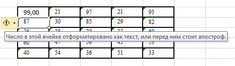

Юрий_Нд
Дата: Среда, 04.09.2019, 12:33 |
Сообщение № 19
Сообщений: 441
19
Доброго дня Всем. ... а здесь, что "за зверь притаился"? Я заметил , что если выделить клетку и нажать ентр-ввод, тогда всё О'кей получается.
Доброго дня Всем. ... а здесь, что "за зверь притаился"? Я заметил , что если выделить клетку и нажать ентр-ввод, тогда всё О'кей получается. Юрий_Нд
Сообщение Доброго дня Всем. ... а здесь, что "за зверь притаился"? Я заметил , что если выделить клетку и нажать ентр-ввод, тогда всё О'кей получается. Автор - Юрий_Нд Дата добавления - 04.09.2019 в 12:33
Nic70y
Дата: Среда, 04.09.2019, 12:40 |
Сообщение № 20
Сообщений: 9312
2523
Сообщение отредактировал Nic70y - Среда, 04.09.2019, 12:40
Сообщение Автор - Nic70y Дата добавления - 04.09.2019 в 12:40
