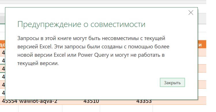

mikaelw Дата: Вторник, 30.11.2021, 13:32 | Сообщение № 14
Сообщений: 179
Репутация: 1 ±
Excel 2010, 2013, 2016
Скрин.
К сообщению приложен файл: 2315187.png (77.1 Kb)
СообщениеСкрин.
Автор - mikaelw
Дата добавления - 30.11.2021 в 13:32
Pelena Дата: Вторник, 30.11.2021, 13:38 | Сообщение № 15
Сообщений: 19653
Репутация: 4721 ±
Это не ошибка, просто предупреждение. Сам первоначальный запрос я не меняла, поэтому просто нажмите ОК
СообщениеЭто не ошибка, просто предупреждение. Сам первоначальный запрос я не меняла, поэтому просто нажмите ОК
