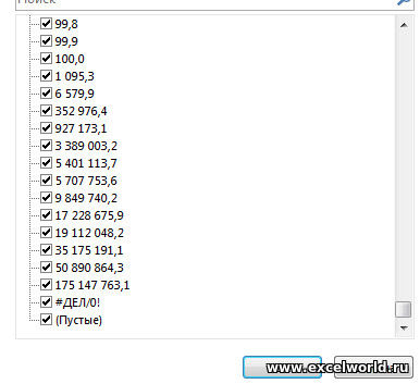

Azaka Дата: Вторник, 28.04.2020, 08:35 | Сообщение № 4
Pelena, _Boroda_, огромное спасибо Вам за помощь!
Переменил вариант _Boroda_, единственно:
1) в ряде ячеек от чего-то указывается слишком большие цифры, хотя в предыдущем столбце (загрузка по цеху) выводится 100%;
2) в некоторых ячейках, где отсутствуют значения, указывается запись #ДЕЛ/0!, а в некоторых, таких же - ничего.
Но всё вышеприведённое - лишь косметический вид, в целом основная задача выполняется!

_Boroda_ Дата: Вторник, 28.04.2020, 14:09 | Сообщение № 5
Сообщений: 17018
Репутация: 6671 ±
Если бы Вы не картинку фильтра нам показали, а данные в файле, то мы бы что-нибудь Вам посоветовали. Наверное (с)

Azaka Дата: Вторник, 28.04.2020, 16:43 | Сообщение № 6
Ещё раз спасибо, но в целом, "и так более чем хорошо"!
Просто данных там слишком много, много "лишних" сведений, т.е. по сути необработанная выгрузка из другой системы.
