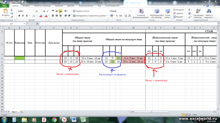

Всем привет. Прошу помощи у более опытных пользователей. Мне по ходу работы надо вычислить стаж работника на сегодняшнюю дату. Понимаю, что наверно наворотила много лишнего, но вроде считает всё как мне надо, за одним исключением
На изображении выделено синим цветом то, что некорректно считает.
Подскажите, можно ли как-то это исправить, чтобы при значении день > 30 в ячейке день оставалось значение -30, но при этом в ячейке месяц значение становилось +1, и точно так-же с годом (по достижении в ячейке значения >11 в ячейке оставалось значение - 12, но при этом в ячейке год значение становилось +1). %)

Добрый день
Массивная формула
=РАЗНДАТ(ДАТАМЕС($AI4;-F4*12-G4)-H4;$AL4;{"y";"ym";"md"})
К сообщению приложен файл: 3765324.xlsx (13.4 Kb)
СообщениеДобрый день
Массивная формула

krosav4ig, спасибо огромное yes всё работает и считает hands
