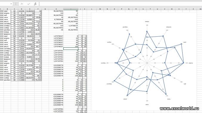

Добрый день, Прошу помощи в построении радиальной диаграммы, если это вообще возможно. Данные для построения в файле, а тип диаграммы типа лепестковой, где лучи это названия месяцев (12 шт), а линия по кругу это непрерывные данные. Такой вид диаграммы есть в учебнике по статистике. Очень хочу научиться ее создавать, но дальше стандарта excel не продвигаюсь, заранее спасибо.

Вот с построенной диаграммой, но с раздельными линиями, а надо одной по спирали

прохожий2019
Дата: Вторник, 07.07.2020, 22:12 |
Сообщений: 1426
377
365 Beta Channel
но ведь это ни разу не спираль получается, а ломаная странного вида а так, полярные координаты в помощь

ssm
Дата: Четверг, 09.07.2020, 09:18 |
Сообщений: 38
Спасибо, надо вспоминать тригонометрию:B) , а как дорисовать лучи с делениями к каждому месяцу от центра?

прохожий2019
Дата: Четверг, 09.07.2020, 10:23 |
Сообщений: 1426
377
365 Beta Channel
Сообщение дык по аналогии Автор - прохожий2019 Дата добавления - 09.07.2020 в 10:23
ssm
Дата: Четверг, 09.07.2020, 10:51 |
Сообщений: 38
Спасибо, теперь надо этот "горшочек каши" кушать медленно и маленькой ложкой что бы распробовать вкус , пока совсем не понял, но есть вопрос в какой литературе о таком можно почитать B), а иначе ни как не разобраться

ssm
Дата: Четверг, 09.07.2020, 11:39 |
Сообщений: 38
Я про вышмат, почитаю обязательно и изучу , спасибо большое, а сами лучи я думаю придется накладкой прорисовывать?

прохожий2019
Дата: Четверг, 09.07.2020, 11:43 |
Сообщений: 1426
377
365 Beta Channel
зачем? чем предложенный вариант не годится?

ssm
Дата: Четверг, 09.07.2020, 11:55 |
Сообщений: 38
Любят некоторые.... что бы было все наглядно и без прикладывания линейки, что точки относятся к конкретным месяцам:)

прохожий2019

ssm
Дата: Четверг, 09.07.2020, 11:59 |
Сообщений: 38
прорисовки осей от центра к названия месяцев, сейчас их всего четыре прорисовано, а надо 12

прохожий2019
Дата: Четверг, 09.07.2020, 12:04 |
Сообщений: 1426
377
365 Beta Channel
эм, да?

ssm
Дата: Четверг, 09.07.2020, 12:12 |
Сообщений: 38
Не разборчиво, но именно от центра нужны линии к месяцам

прохожий2019
Дата: Четверг, 09.07.2020, 12:14 |
Сообщений: 1426
377
365 Beta Channel
что не разборчиво? это принтскрин из файла в 7 сообщении

ssm
Дата: Четверг, 09.07.2020, 14:52 |
Сообщение № 16
Сообщений: 38
Я понял, что мы друг друга не поняли, я о том что вдоль цифр 0,20,40,60,80,100 нужны оси выделенные цветом.

прохожий2019
Дата: Четверг, 09.07.2020, 14:59 |
Сообщение № 17
Сообщений: 1426
377
365 Beta Channel
а сейчас они как, поперек?

ssm
Дата: Четверг, 09.07.2020, 15:01 |
Сообщение № 18
Сообщений: 38
Странно, у себя открываю файл и на диаграмме нет к каждому месяцу оси, только к январю, апрелю, июлю и октябрю.

ssm
Дата: Четверг, 09.07.2020, 15:05 |
Сообщение № 19
Сообщений: 38
Все появились, огромное спасибо, сменил стиль и все появилось.
