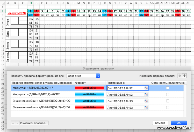

Che79 Дата: Понедельник, 03.08.2020, 00:52 | Сообщение № 35
Сообщений: 1649
Репутация: 306 ±
2013 Win, 365 Mac
Юрий, кликните на картинку. Это скрин вашего файла.
Посмотрите, ничего не смущает? 29 число и далее.. Наверное, удивлю, но у Вас там 29 августа января, но... 1900 года, соответственно 30 и 31 число тоже 1900 года. Точнее не у Вас, а в варианте jakim.
Во вложении поправил Вам формулу и УФ. Прекрасно красятся и субботы и воскресенья без умножения на D2. Честно говоря, так и не понял, причем тут D120, но это теперь и не важно.
К сообщению приложен файл: 8054178.png (208.1 Kb) · 4158825_2.xlsx (13.2 Kb)

Юрий_Ф Дата: Понедельник, 03.08.2020, 01:38 | Сообщение № 36
Сообщений: 841
Репутация: 5 ±
Замечаний: 60% ±
Это чудо! Волшебник!!! hands
А как получилось, что у него 29е, 30е и 31е числа стали вдруг 1900 года? Там же в формуле ссылка на месяц и год из А2!
Вас не затруднит разъяснить: как эти формулы работают?
=ЕСЛИ(МЕСЯЦ($D2+СТОЛБЕЦ(I1))=МЕСЯЦ($D2);L2+1;"")
Вот 10е число, столбец М, а ссылка на столбец I1 - даже не рядом. Потом в конце L2 - тут понятно: предыдущая дата + 1...
Но она работает, значит правильно! Но как??
А ссылка на D120 была у меня потому что эта таблица начиналась со строк 119, выше был её клон, только без авт. формул календаря.
