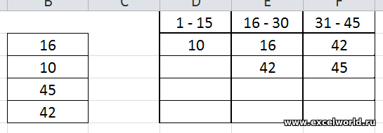

добрый вечер. наверняка решение где то есть на форуме, но я за два дня решение найти не смог. если есть ссылка, скиньте. есть столбец чисел, они должны отображаться в таблице в своем диапазоне. у меня Excel 2010 xlsx, извините.

bigor
Дата: Четверг, 05.11.2020, 22:17 |
Сообщений: 1441
283
нет
Добрый Если таблицу чуть подправить, убрать лишние пробелы, то можно немножко сократить формулуКод
=IFERROR(INDEX($B$2:$B$5;SMALL(IF(($B$2:$B$5>=--LEFT(TRIM(D$1);2))*($B$2:$B$5<=--RIGHT(TRIM(D$1);2));ROW($A$2:$A$5)-1;"");ROW(A1)));"")
массивная
массивная bigor
Сообщение Добрый Если таблицу чуть подправить, убрать лишние пробелы, то можно немножко сократить формулуКод
массивная Автор - bigor Дата добавления - 05.11.2020 в 22:17
Nic70y
Дата: Пятница, 06.11.2020, 08:53 |
Сообщений: 9284
2507
не массивнаяКод
=ЕСЛИОШИБКА(ЕСЛИ(СТРОКА(D1)<=СЧЁТЕСЛИ($B$2:$B$5;"<="&ПСТР(D$1;ПОИСК("-";D$1)+1;15));НАИБОЛЬШИЙ($B$2:$B$5;СЧЁТЕСЛИ($B$2:$B$5;">="&ЛЕВБ(D$1;ПОИСК("-";D$1)-1))-СТРОКА(D1)+1);"");"")
не массивнаяКод

bigor

Nic70y
Дата: Пятница, 06.11.2020, 16:46 |
Сообщений: 9284
2507
да, действительноКод
=ЕСЛИ(СТРОКА(D1)<=СЧЁТЕСЛИМН($B$2:$B$5;">="&ЛЕВБ(D$1;ПОИСК("-";D$1)-1);$B$2:$B$5;"<="&ПСТР(D$1;ПОИСК("-";D$1)+1;15));НАИБОЛЬШИЙ($B$2:$B$5;СЧЁТЕСЛИ($B$2:$B$5;">="&ЛЕВБ(D$1;ПОИСК("-";D$1)-1))-СТРОКА(D1)+1);"")

artastrelok

Nic70y
Дата: Понедельник, 09.11.2020, 08:39 |
Сообщений: 9284
2507
ну так это намного прощеКод
=ЕСЛИ(И($C9>=--ЛЕВБ(E$8;ПОИСК("-";E$8)-1);$C9<=--ПСТР(E$8;ПОИСК("-";E$8)+1;15));$C9;"")

bigor
Дата: Понедельник, 09.11.2020, 08:44 |
Сообщений: 1441
283
нет
Ну так даже не интересно Код
=IF(AND($C9>=--LEFT(E$8;1);$C9<=--RIGHT(TRIM(E$8);2));$C9;"")
