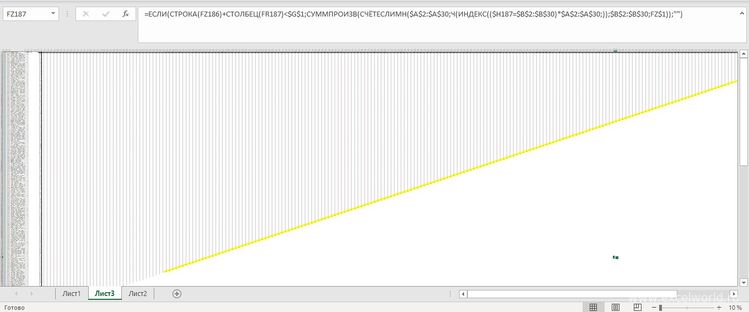

Взяла для теста 350 строк
Выглядит это примерно вот так %) http://prntscr.com/14v3mru

Выглядит это
Страшно выглядит. Возьмите мой последний файл. Там УФ выделено и формулы быстрые.
