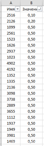

Добрый день всем! Подскажите допустим есть таблица с ИД 1 столбец текстовые значения уникальные, второй столбец числовые могут быть повторяющиеся, как формулой вернуть отсортированный 1 столбец по критерию возрастания данных со второго столбца. В случае когда уникальные значения, есть решение через функции индекс, поиспоз, строка и наименьший, в случае повторяющихся не работает.

Не могли ли вы написать это формулой на листе сортировка, столбец а. Результат должен быть как сортировка по возрастанию на листе ИД, только нужно вернуть формулой на другом листе.

Nic70y, вот так хочу чтобы получилось, чтобы это формировалось формулой на отдельном листе, исходные данные чтобы не изменялись

сразу бы приложили - сразу бы и написалКод
=ИНДЕКС(ИД!B$2:B$272;ПОИСКПОЗ(НАИМЕНЬШИЙ(ИД!$B$2:$B$272+СТРОКА(ИД!$B$2:$B$272)%%%;СТРОКА(B1));ИД!$B$2:$B$272+СТРОКА(ИД!$B$2:$B$272)%%%;))

Смотрите приложение с формулами
Значение
=IFERROR(SMALL(ИД!$B$2:$B$1000;ROWS($2:2));"")
Имя
=IFERROR(INDEX(ИД!A$2:A$1000;AGGREGATE(15;6;ROW($1:$1000)/(ИД!B$2:B$1000=B2);COUNTIF(B$2:B2;B2)));"")
