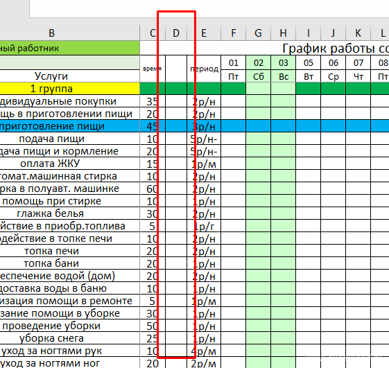

Смольный Дата: Четверг, 14.10.2021, 13:10 | Сообщение № 20
Сообщений: 188
Nic70y, можно ли сделать это в другом месте. как показано на картинке.
К сообщению приложен файл: 3701904.png (15.3 Kb)
СообщениеNic70y, можно ли сделать это в другом месте. как показано на картинке.
Автор - Смольный
