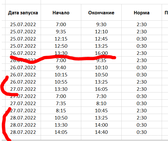

Gopronotmore Дата: Понедельник, 25.07.2022, 13:35 | Сообщение № 13
Сообщений: 236
Репутация: 3 ±
Nic70y, проблема в том, что даты кривые, после протягивания формулы. Она почему-то не правильно считает, и я так полагаю что если сумма по норме >8 он начинает увеличивать ее
К сообщению приложен файл: 7164371.png (10.5 Kb)
СообщениеNic70y, проблема в том, что даты кривые, после протягивания формулы. Она почему-то не правильно считает, и я так полагаю что если сумма по норме >8 он начинает увеличивать ее
Автор - Gopronotmore
Дата добавления - 25.07.2022 в 13:35
