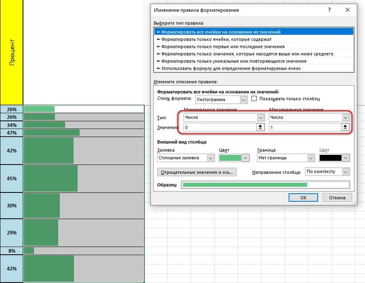

Здравствуйте!
Подскажите, как можно настроить пропорциональную заливку ячейки зависимую от процентного значения в соседней ячейке?
Проблема в градиентной заливке при условном форматировании. Ячейки заливаются непропорционально ширине столбца и зависят друг от друга.
Например, при расчетах в 42% закрашивается почти 90% соседней ячейки, а при 8% вообще ничего не происходит. Также, если в любой из строк в колонке "С" изменить значение, например, С3 изменить с 26% на 70%, увидим, что динамика по всем строкам изменилась, они не должны зависеть друг от друга.
В работе присутствуют объединенные ячейки со значениями. Максимальные условия отразил в тестовом файле.

Pelena Дата: Четверг, 06.10.2022, 18:49 | Сообщение № 2
Сообщений: 19650
Репутация: 4721 ±
Поставьте в параметрах не Процент от 0 до 100, а Число от 0 до 1
К сообщению приложен файл: 4708751.jpg (64.9 Kb)
Дата добавления - 06.10.2022 в 18:49
Gesper2017 Дата: Четверг, 06.10.2022, 19:02 | Сообщение № 3
Сообщений: 4
Спасибо, помогло!
