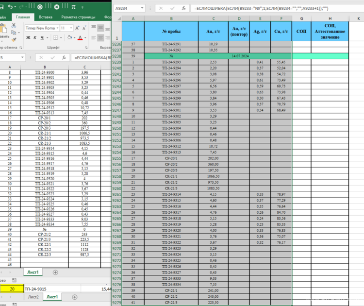

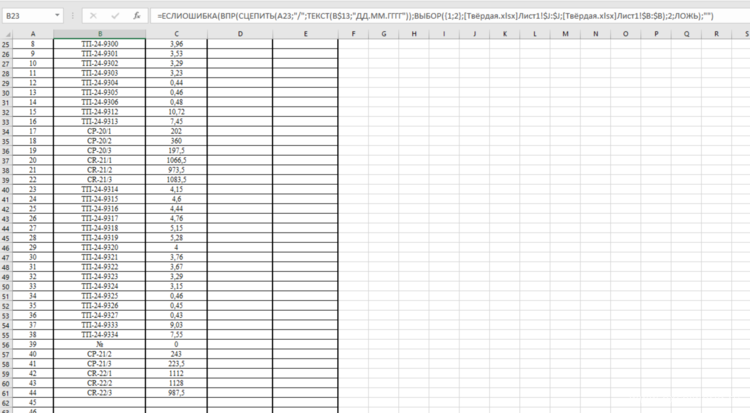

Здравствуйте. Напишите если не трудно, пожалуйста, формулу для переноса данных из файла Твёрд в Ведомость № ,согласно дате указанной в ведомости ,в данном случае 13.07.2024. Чтобы данные просто за это число вставали так как в примере указанном в ведомости.

caind2015 , наколхозил..

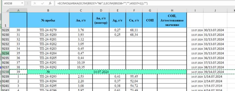

caind2015
Дата: Воскресенье, 14.07.2024, 16:31 |
Сообщений: 192
2016
Спасибо)..Правда придётся два столбца дат делать в твёрдой, т.к. на столбец I у меня тоже обращение идёт,там даты должны быть неизменны,а если в будет добавление в дроби то,только так с добавлением))). Попробую сегодня потестить. Спасибо ещё раз.

cmivadwot

caind2015 , там еще нумерация..повнимательней в исходном не совсем формулой корректно - не протянуть

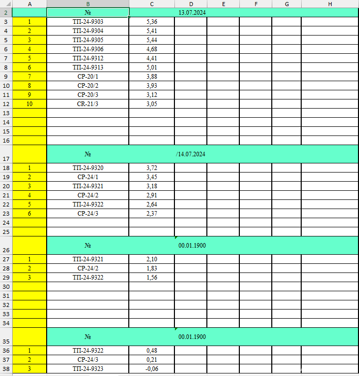

caind2015 , вот так наверно...

Неа..Выделено красным . После вставки строки номер 20 в журнал копированием с предыдущей даты со строки 17, счёт в столбце А как вы видите опять 3 , а не 1 как должно при этом быть

2016
А должно быть вот так. Но в этом случае приходится либо формулу править либо что то ещё)
