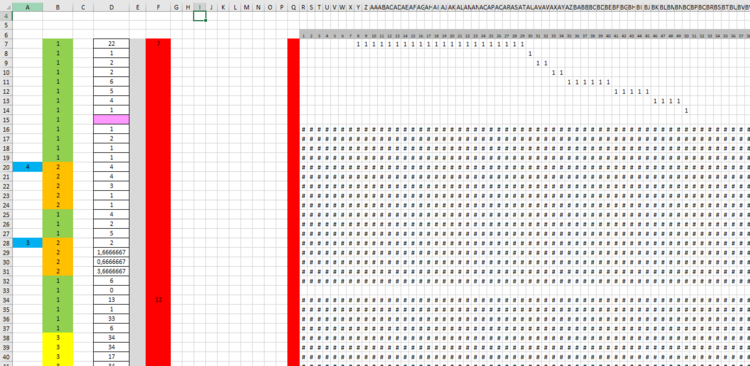

Файл 6876490_2.xlsx при "-1" отбрасывает полосу назад на 1 ячейку, а при 0 выдает вот такую ошибку:
К сообщению приложен файл: 8633143.png (115.6 Kb) · 5163996.xlsx (237.7 Kb)

Светлый Дата: Воскресенье, 31.08.2025, 22:28 | Сообщение № 6
Сообщений: 1881
Репутация: 544 ±
Excel 2013, 2016
А так устроит?
К сообщению приложен файл: 6876490_5.xlsx (236.5 Kb)
СообщениеА так устроит?
Автор - Светлый
Дата добавления - 31.08.2025 в 22:28
