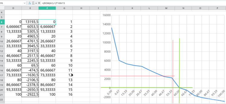

нет
Dalm , мне кажется у вас неправильный подход. Если разметить вашу шкалу Х от 0 до 100, то 60 это соответсвует значению 69,5. Формула для поиска Код
=INDEX(E6:E21;MATCH(60;(ROW(A1:A16)-1)*100/15;1))
bigor
Сообщение Dalm , мне кажется у вас неправильный подход. Если разметить вашу шкалу Х от 0 до 100, то 60 это соответсвует значению 69,5. Формула для поиска Код
Автор - bigor Дата добавления - 15.05.2026 в 09:42

для этого - диаграмму привел
а я то думаю зачем она? Надеюсь вертикальная линия отмеряет у вас 60% оси Х? по ней находим Y? Я предложил тот же способ, можно брать не ближайшее значение из таблицы, а расситывать интерполированное между двумя табличными, но 60% попадают точно в табличное значение.
а я то думаю зачем она? Надеюсь вертикальная линия отмеряет у вас 60% оси Х? по ней находим Y? Я предложил тот же способ, можно брать не ближайшее значение из таблицы, а расситывать интерполированное между двумя табличными, но 60% попадают точно в табличное значение.bigor
Сообщение для этого - диаграмму привел
а я то думаю зачем она? Надеюсь вертикальная линия отмеряет у вас 60% оси Х? по ней находим Y? Я предложил тот же способ, можно брать не ближайшее значение из таблицы, а расситывать интерполированное между двумя табличными, но 60% попадают точно в табличное значение.Автор - bigor Дата добавления - 15.05.2026 в 16:28

bigor, ну по графику видно же, что там получится не 69,5 (как у вас), а намного больше.
bigor, ну по графику видно же, что там получится не 69,5 (как у вас), а намного больше. Dalm
Сообщение bigor, ну по графику видно же, что там получится не 69,5 (как у вас), а намного больше. Автор - Dalm Дата добавления - 15.05.2026 в 18:15

График ваш это художество, там что угодно можно нарисовать, по моим расчетам должно быть так как зеленые линии показывают ,
График ваш это художество, там что угодно можно нарисовать, по моим расчетам должно быть так как зеленые линии показывают ,bigor
Я ставил самые разные значения 55%, 60%, 65%, 70% - ваша формула - берет только те значения, которые находятся в ячейках диапазона. Это не "точное попадание", а формула так устроена. Я спрашивал про формулу интерполяции и точное число.
Я ставил самые разные значения 55%, 60%, 65%, 70% - ваша формула - берет только те значения, которые находятся в ячейках диапазона. Это не "точное попадание", а формула так устроена. Я спрашивал про формулу интерполяции и точное число.Dalm
Сообщение но 60% попадают точно в табличное значение
Я ставил самые разные значения 55%, 60%, 65%, 70% - ваша формула - берет только те значения, которые находятся в ячейках диапазона. Это не "точное попадание", а формула так устроена. Я спрашивал про формулу интерполяции и точное число.Автор - Dalm Дата добавления - 15.05.2026 в 22:13

Dalm , формула из #2 берет значение из таблицы, потому что в условии стартового сообщения написано какое число соответствует 60% ?
- из приведенного файла 60% соответствует табличное значение. Так что эта формула полностью закрывает ваш вопрос. появились только сейчас, для реализации данных хотелок нужно дописать формулу как описано в #4. или все -таки 69,5?
- из приведенного файла 60% соответствует табличное значение. Так что эта формула полностью закрывает ваш вопрос. появились только сейчас, для реализации данных хотелок нужно дописать формулу как описано в #4. или все -таки 69,5?bigor
Сообщение Dalm , формула из #2 берет значение из таблицы, потому что в условии стартового сообщения написано какое число соответствует 60% ?
- из приведенного файла 60% соответствует табличное значение. Так что эта формула полностью закрывает ваш вопрос. появились только сейчас, для реализации данных хотелок нужно дописать формулу как описано в #4. или все -таки 69,5?Автор - bigor Дата добавления - 15.05.2026 в 22:47

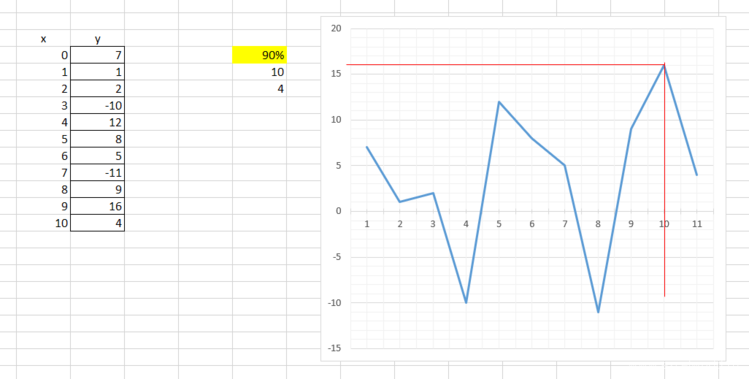

Dalm
Дата: Суббота, 16.05.2026, 02:19 |
Сообщений: 222
4
Pelena, тоже не работает. На диаграмме видно, что для 90% - результат должен получиться 16 А формула пишет не 16, а 4.
Pelena, тоже не работает. На диаграмме видно, что для 90% - результат должен получиться 16 А формула пишет не 16, а 4. Dalm
Сообщение Pelena, тоже не работает. На диаграмме видно, что для 90% - результат должен получиться 16 А формула пишет не 16, а 4. Автор - Dalm Дата добавления - 16.05.2026 в 02:19

Dalm
Дата: Суббота, 16.05.2026, 05:28 |
Сообщений: 222
4
Pelena, спасибо. Теперь работает
Pelena, спасибо. Теперь работает Dalm
Сообщение Pelena, спасибо. Теперь работает Автор - Dalm Дата добавления - 16.05.2026 в 05:28
