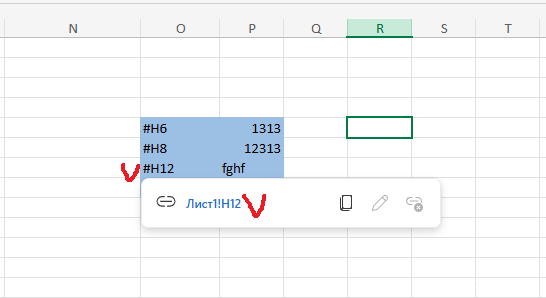

Ну, не знаю... Я загрузил ваш файл в свой OneDrive, открыл там, навел мышку на значение #H12 в ячейке O7, чуть подождал, под ячейкой всплыла "подсказка" со ссылкой "Лист1!H12" - щелкнул по ней и рамка табличного курсора прыгнула на ячейку H12
Мышку надо наводить на само значение (сам текст в начале ячейки, т.е. на левом краю). Если навести на пустое место в правой части ячейки, то "подсказка" с гиперссылкой, к сожалению, не появляется. И, кстати, есть же еще клавиатура! Можно установить рамку табличного курсора в ячейку O7 и нажать комбинацию Ctrl+Enter - произойдёт немедленный прыжок в H12.
Мышкой можно также переходить, не дожидаясь "подсказки": предварительно зажимаете Ctrl и подводите мышку к тексту #H12 - до тех пор, пока "крестик" мыши не превратится в "ладошку". И как только стал "ладошкой" - левый щелчок (не отпуская Ctrl).
К сообщению приложен файл: 1524956.png (9.9 Kb)
СообщениеНу, не знаю... Я загрузил ваш файл в свой OneDrive, открыл там, навел мышку на значение #H12 в ячейке O7, чуть подождал, под ячейкой всплыла "подсказка" со ссылкой "Лист1!H12" - щелкнул по ней и рамка табличного курсора прыгнула на ячейку H12

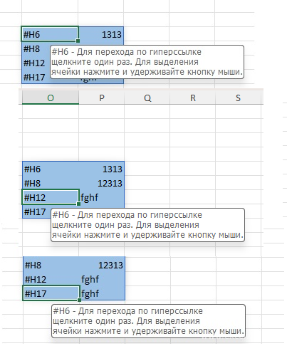

Gustav, Все ссылки на H6, в этом файле 0704737.xlsx (9.7 Kb) отправляют
К сообщению приложен файл: 1689810.png (97.5 Kb)

СообщениеGustav, Все ссылки на H6, в этом файле 0704737.xlsx (9.7 Kb) отправляют
