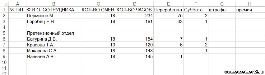

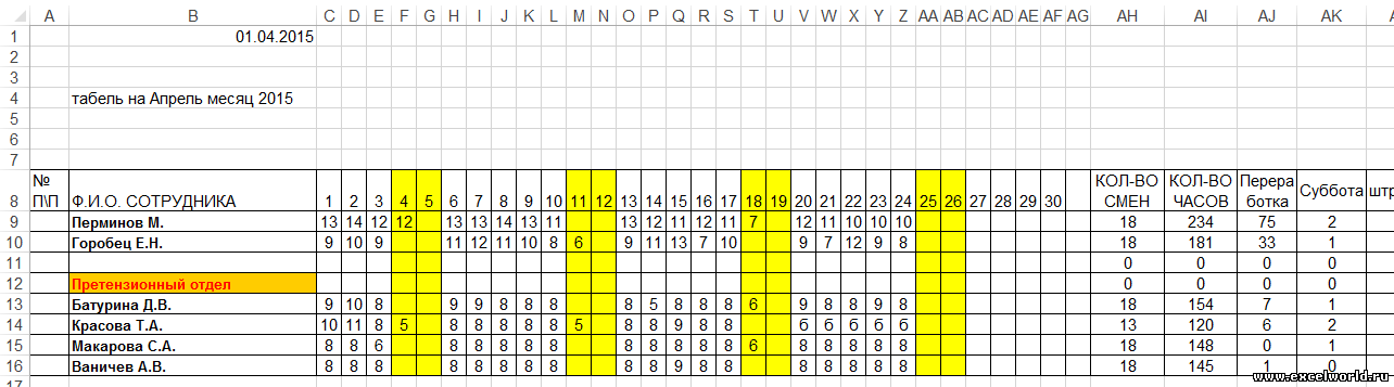

Pelena Дата: Вторник, 28.04.2015, 08:13 | Сообщение № 976
Сообщений: 19603
Репутация: 4660 ±
Где что не работает? В какой строке нет чисел?
К сообщению приложен файл: 6806601.png (23.7 Kb) · 7467377.png (11.1 Kb)
СообщениеГде что не работает? В какой строке нет чисел?
Дата добавления - 28.04.2015 в 08:13
