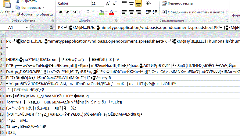

китин
Дата: Среда, 20.07.2016, 13:06 |
Сообщений: 7044
1080
а у меня вот так открывает
а у меня вот так открывает китин
Сообщение а у меня вот так открывает Автор - китин Дата добавления - 20.07.2016 в 13:06
