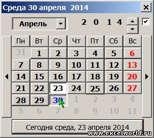

Alex_ST Дата: Среда, 23.04.2014, 15:27 | Сообщение № 70
Сообщений: 3238
Репутация: 631 ±
ну вот примерно вот так..
А...! Так Вы совсем раннюю версию используете...
Тогда точно не ко мне вопрос.
У меня ничего местами не меняется:
К сообщению приложен файл: 7743736.jpg (74.7 Kb)
Дата добавления - 23.04.2014 в 15:27

Alex_ST Дата: Среда, 23.04.2014, 16:17 | Сообщение № 74
Сообщений: 3238
Репутация: 631 ±
Мария233, а у Вас какой Офис стоит? Случайно не Open Office? А то на нём часто глючат процедуры, написанные для MS Office.
Вообще посмотрел внимательно на Ваш скриншот и увидел, что там ещё и месяц сполз...
Выложите скриншот моего мода календаря, который у Вас тоже глючит.
СообщениеМария233, а у Вас какой Офис стоит? Случайно не Open Office? А то на нём часто глючат процедуры, написанные для MS Office.

Alex_ST Дата: Среда, 23.04.2014, 17:21 | Сообщение № 77
Сообщений: 3238
Репутация: 631 ±
Как же ОК, когда у Вас всё куда-то съехало на форме?
И месяц начинается с 4 апреля, и красные воскресные дни отображаются под четвергами…
Явно что-то в настройках. Или сами размеры формы меняли?
СообщениеКак же ОК, когда у Вас всё куда-то съехало на форме?

Alex_ST Дата: Среда, 23.04.2014, 22:49 | Сообщение № 79
Сообщений: 3238
Репутация: 631 ±
Ну так попробуйте не мой календарь внедрять в свой файл, а наоборот - свои листы скопировать в мой файл с нормально работающим календарём.
Опс! Идея!
ВОПРОС: как Вы переносите форму из файла в свой файл?
Ну, модули-то понятно - можно и скопипастить тексты процедур.
А вот формы-то как?
Надеюсь, через экспорт-импорт (как положено) или перетаскиванием в окне Project Explorer'a VBE (как проще)?
А если просто копируете элементы, а потом вставляете в свой проект, то тогда всё становится понятно. Элементам после вставки индексы перехода присваиваются автоматически, а вовсе не так, как было с исходнике. Вот всё и съезжает при их заполнении циклом по индексам.
Сообщение отредактировал Alex_ST - Четверг, 24.04.2014, 20:30
СообщениеНу так попробуйте не мой календарь внедрять в свой файл, а наоборот - свои листы скопировать в мой файл с нормально работающим календарём.
Опс! Идея!
А вот формы-то как?

Мария233 Дата: Четверг, 24.04.2014, 09:29 | Сообщение № 80
Сообщений: 39
Alex_ST, делала через экспорт-импорт. Попробывала через Progect Explorer VBE- все вышло. Спасибо большушее!!!!
СообщениеAlex_ST, делала через экспорт-импорт. Попробывала через Progect Explorer VBE- все вышло. Спасибо большушее!!!!
Автор - Мария233
Дата добавления - 24.04.2014 в 09:29
