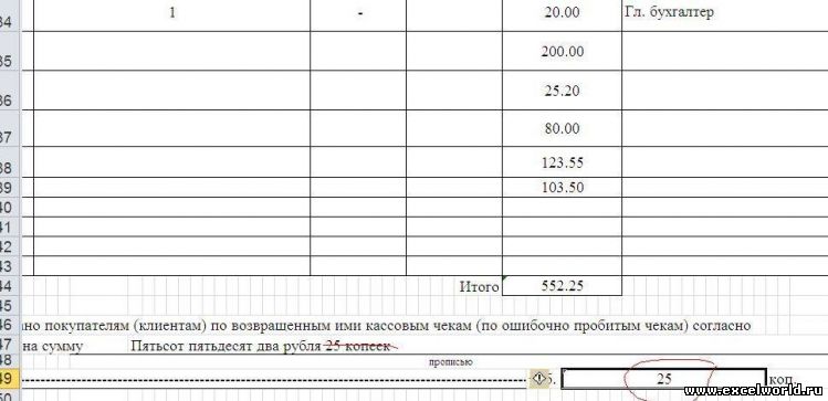

begimot Дата: Четверг, 25.02.2016, 17:01 | Сообщение № 123
Сообщений: 11
А возможно как то доработать формулку без копеек, а копейки писала цифрами в другой ячейки. и чтоб считала только до 1миллиона руб.лишнее не к чему.
Буду очень признателен .
К сообщению приложен файл: 0289767.xls (61.5 Kb) · 0185159.jpg (40.6 Kb)

begimot Дата: Четверг, 25.02.2016, 17:53 | Сообщение № 124
Сообщений: 11
вроде разобрался сам по предыдущему топику.
