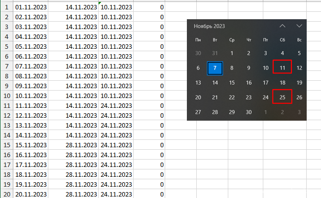

Привет всем! Давно здесь не был. Пришел с вопросом. Нужна формула которая определит ближайшую вторую или четвертую субботу месяца от текущей даты. Если дата больше четвертой субботы, то показать вторую субботу следующего месяца. Если текущая дата совпадает со второй или четвертой субботой, то формула определяет эту дату. Спасибо.

AlexM , привет! Реально тебя давно не было) Как дела?msi2102 , почему для 28.01.2023 результат 27.01.2023? Сделал немного иначе и без КОНМЕСЯЦА():Код
=МАКС(ЕСЛИ(ДЕНЬНЕД(A1:A14;2)=5;A1:A14))-ЕНЕЧЁТ(СУММ(--(ДЕНЬНЕД(A1:A$1;2)=6)))*7

В ноябре не работают формулы, раньше-позже на 2-3 месяца тоже, больше не проверял

У меня не работает правильно, если в месяце 5 суббот

Суббота же 6-й день недели, а я пятый в формуле написал ДЕНЬНЕД(A1:A14;2)= 5 Исправил (см. вложение)

С пятью субботами тоже глючит, причем по-разному, смотря от какой даты начинать столбец (декабрь 23 - 5 суббот)

Речь о какой формуле? Моя, вроде, правильно работает - 09.12, 23.12, 06.01

06/01/24 - это первая суббота января)))

И что?) В задаче же нужна не вторая суббота месяца, а вторая суббота от даты Вторая суббота от 24.12 - это 06.01

ну не знаю, я понял не такопределит ближайшую вторую или четвертую субботу месяца от текущей даты

Как раз вторая или четвертая суббота месяца. В январе вторая суббота 13.01.2024
