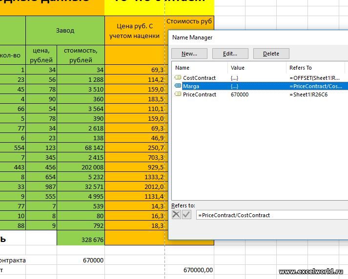

boa Дата: Вторник, 05.06.2018, 14:25 | Сообщение № 2
Сообщений: 563
Репутация: 167 ±
dimon171,
Это все можно без макросов сделать.
через именованные диапазоны
Ctrl+F3 - откроется менеджер имен.
а в 7 и 8-й колонках простые формулы
К сообщению приложен файл: 1717081.xlsx (14.4 Kb) · 1076614.jpg (73.0 Kb)

boa Дата: Вторник, 05.06.2018, 15:37 | Сообщение № 4
Сообщений: 563
Репутация: 167 ±
dimon171,
диапазон CostContract динамический. он растянется в зависимости от количества вставленных записей на листе.
PriceContract ссылается на конкретную ячейку, но она не обязательно может быть внизу и перемещаться в зависимости от вставленных строк. Она может быть и где-то вверху страницы? А можно и для нее прописать динамичное условие.
вы же просили "механизмы реализации"? Это самый простой.

boa Дата: Среда, 06.06.2018, 13:47 | Сообщение № 6
Сообщений: 563
Репутация: 167 ±
dimon171,
Если именно "брать данные", то это на ваше усмотрение, можно и макросом, и ручками.
А если данные уже вставлены на лист, то для определения размера диапазона макросы не нужны. Excel с данной задачей прекрасно справляется встроенными средствами.

boa Дата: Среда, 06.06.2018, 16:37 | Сообщение № 9
Сообщений: 563
Репутация: 167 ±
dimon171,
Определить размер таблицы
делает CostContract
Определить коэффициент пересчета
считает функция Marga
Умножить коэффициент пересчета на себестоимость напротив каждого элемента чтобы получить искомую цену для отображения в смете
формула была в приложенном файле. Достаточно после вставки новых строк протянуть формулы до конца таблицы.
