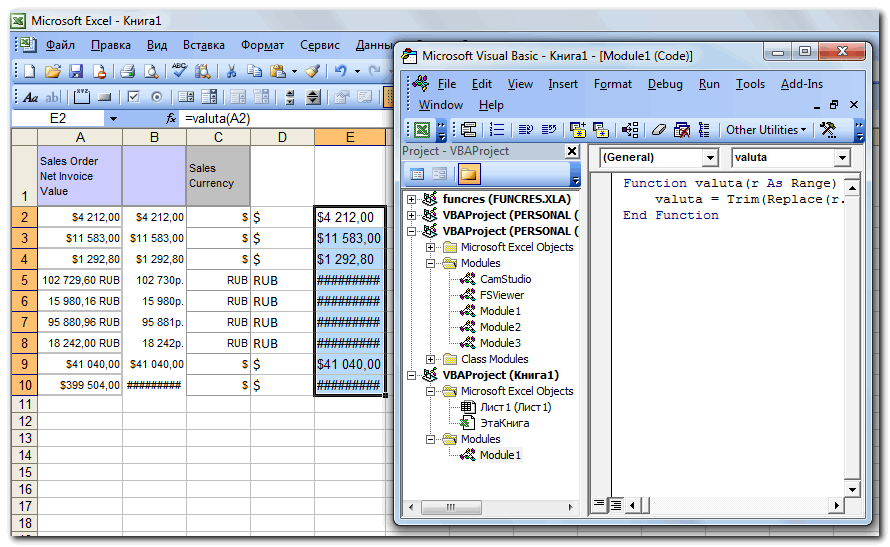

Привет! Проблема в следующем: есть продажи в разной валюте (валюта зашита в формат ячейки). Необходимо вытащить тип валюты в соседний столбец при помощи формулы. Помоги найти решение проблемы! Заранее спасибо!

UDF под конкретный случай: [vba]Код
Function valuta(r As Range) valuta = Trim(Replace(r.Text, Format(r.Value, "#,##0.00"), "")) End Function

Я способа обычными формулами не знаю. Есть формула cell(), но нужную информацию она не даёт. Чем не подходит UDF?

AlexM , ты про UDF? Проверил в 2007 русском и 2003 английском - работает всюду. Причём в 2003 проверил оба варианта форматов.

У меня 2003 русский. Функция не работает. Не срабатывает Replace

Вероятно не работает Format(r.Value, "#,##0.00") - почему?... Или формат ячейки не совпадает?

Работает. Возвращает только число без типа валюты.

у меня тоже не работает. по причине того, что пробел в Format(r.Value, "#,##0.00") почему-то получается неразрывный (160) а в r.Text пробел обычный (32) лечится-то легко [vba]Код
Function valuta(r As Range) valuta = Trim(Replace(r.Text, Replace(Format(r.Value, "#,##0.00"), Chr(160), " "), "")) End Function
[/vba] но вот почему он неразрывный? ex 2003 rus

Логика UDF - берём значение ячейки, получаем из него форматом то, что видно в ячейке, но без валюты. Далее заменяем в том, что видно в ячейке, эту часть строки на ничего - остаётся валюта. Пробелы убираем. Как могут быть на выходе только цифры - вообще непонятно...

Ну вот, решили - такой вариант обязан работать всюду. P.S. для надёжности [vba]Код
Function valuta(r As Range) valuta = Trim(Replace(Replace(r.Text, Chr(160), " "), Replace(Format(r.Value, "#,##0.00"), Chr(160), " "), "")) End Function
не всюду.

Ну так это уже другой формат в рублях: #,##0"р.";-#,##0"р." Остальное работает. P.S. Такие рубли сделайте: #,##0.00"р.";-#,##0.00"р." Вообще как я понял задачу - есть выгрузка из 1С, она естественно всегда с определённым форматом, вот его и используем в коде.
