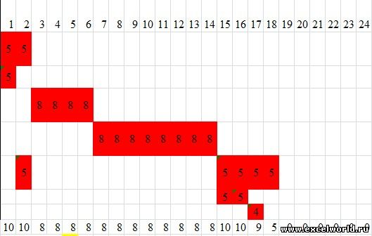

Pelena Дата: Понедельник, 16.03.2015, 07:49 | Сообщение № 8
Сообщений: 19520
Репутация: 4633 ±
Возможно это все можно реализовать в одной формуле, без всяких сдвигов
CHEVRYACHOK, видимо должны быть какие-то доп. условия. Потому что если тупо отслеживать только суммарное количество задействованных людей, то получается что-то типа
Но работы ведь должны в каком-то порядке выполняться. Одни можно сместить, другие нельзя. Или нет?

CHEVRYACHOK Дата: Понедельник, 16.03.2015, 07:59 | Сообщение № 9
Сообщений: 109
Pelena, работы уже стоят в порядке их выполнения и смещение должно зависеть только от вышестоящей работы и только если позволяет кол-во людей
