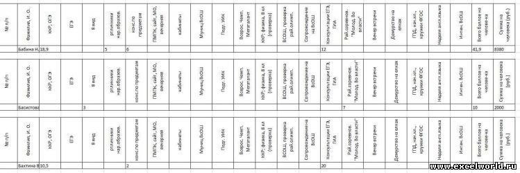

над пустыми ячейками можно сделать пустые заголовки
К сообщению приложен файл: 9963760.jpg (39.8 Kb)

на каждого человека распечатывать целый лист?
Я не Борода, но что Вам не нравится в его решении на Лист2?
