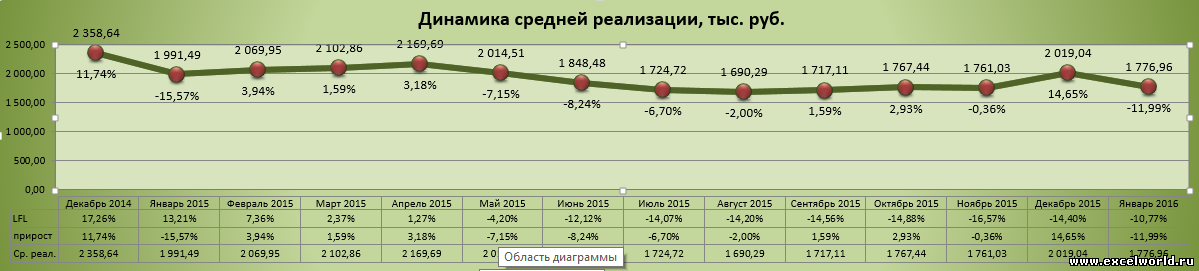

Есть 3 ряда данных. На основании их строится график. При этом все 3 отображаются в таблице данных под графиком а сам график строится на основании одного ряда (два других скрыты)
Мне нужно привязать к этому графику подписи в другого ряда. Нашел пример, есть только скрин. Все обрыл, не поймы как это реализовать.
Построен график по средней реализации. Добавлены подписи данных сверху от средней реализации, и к этому же графику привязаны подписи из ряда "Приросты"

Im_Max Дата: Четверг, 04.02.2016, 07:12 | Сообщение № 2
Сообщений: 22
1)Файла нет. Мне прислали скрин. Сказали что хотят такой же...
2) Excel 2015

Im_Max Дата: Четверг, 04.02.2016, 08:32 | Сообщение № 3
Сообщений: 22
Ошибся. 2013 Excel.
Создал таблицу с данными. На основании нее сделал сводную диаграмму, так как у меня данные подтягиваются из Access. И там в виде сводных.
Добавил 3 ряда. 2 скрыл. У одного из рядов (прирост) оставил подписи данных.
Нужно что бы эти подписи были под точками графика Ср. реал.

_Boroda_ Дата: Четверг, 04.02.2016, 09:06 | Сообщение № 4
Сообщений: 16675
Репутация: 6481 ±
В Excel 2013 есть очень удобная фишка - тпнитесь правой мышой в подписи ряда - формат подписей и там снимите галку "значение" и поставьте "значение из ячеек" - выскочит окошко для выбора - выбираете мышой нужный диапазон

Im_Max Дата: Четверг, 04.02.2016, 09:16 | Сообщение № 5
Сообщений: 22
Получилось. Но мне нужно что бы сверху остались подписи от "Ср Реал" и снизу проценты. У меня они в одну кучу объединяются.

_Boroda_ Дата: Четверг, 04.02.2016, 09:37 | Сообщение № 7
Сообщений: 16675
Репутация: 6481 ±
Поставьте разделитель "Новая строка"
Чтобы лучше было видно, в столбце Н поставьте формат ячеек _0, а в столбце I формат 0,00% _, где _ - это перенос строки, вводится набором 010 на цифровой клавиатуре при нажатом АЛЬТ (лучше левом Альт).

Im_Max Дата: Четверг, 04.02.2016, 11:45 | Сообщение № 8
Сообщений: 22
можно сделать два одинаковых ряда и сделать для них разные подписи
Не подходит, так как в таблице ниже данные задваиваются.
Проще в файле показать
Это очень похоже на конечный результат.
Я нашел тот файл с графиком. Там сделано как-то в обход этой фишки : "удобная фишка - тпнитесь правой мышой в подписи ряда - формат подписей и там снимите галку "значение" и поставьте "значение из ячеек""
Данные в Access обновляются раз в неделю. Добавляется неделя новая а самая старая удаляется. А сам Excel файл затем обновляется. Если график настраивать с помощью этой фишки, то ее постоянно нужно будет вручную настраивать, так как кол-во строк может меняться.

Im_Max Дата: Четверг, 04.02.2016, 12:36 | Сообщение № 10
Сообщений: 22
Можете подсказать как сделать без функции "значение из ячеек"? Желательно как сделано в том файле, который я выслал? Просто сотрудник который делал этот отчет ушел из компании и забрас этот секрет с собой.

Im_Max Дата: Четверг, 04.02.2016, 13:33 | Сообщение № 11
Сообщений: 22
Блин, я нашел. Просто тип диаграммы "График с маркерами и накоплением" И эти проценты автоматом вычисляются.
