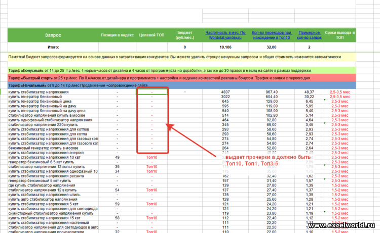

А вот Еще такое момент, когда в ячейке позиция стоит "-" то выдает ошибку!

buchlotnik
Дата: Понедельник, 20.02.2017, 17:06 |
Сообщений: 3442
929
20% ±
2010, 2013, 2016 RUS / ENG
добавьте проверку на число: Код
=ЕСЛИ(ЕЧИСЛО(C14);ЕСЛИ(C14>10;"Топ10";ЕСЛИ(C14>=3;"Топ3-5";"Топ1"));"-")
buchlotnik
Сообщение добавьте проверку на число: Код
Автор - buchlotnik Дата добавления - 20.02.2017 в 17:06
top10
Дата: Понедельник, 20.02.2017, 17:20 |
Сообщений: 8
20% ±
=ЕСЛИ(ЕЧИСЛО(C14);ЕСЛИ(C14>10;"Топ10";ЕСЛИ(C14>=3;"Топ3-5";"Топ1"));"-") К сообщению приложен файл: 4181425.xlsx(21Kb)
Сейчас не корректно считает. Данная формула подходит: =ПРОСМОТР($C14;{1;3,01;10,01};{"Топ 1";"Топ 3-5";"Топ 10"}) НО в ней нужно задать, чтобы показывал Топ10 если текущая позиция равна "-" [moder]Нарушение п.3 Правил форума в части тегов. Замечание.[/moder]
Сейчас не корректно считает. Данная формула подходит: =ПРОСМОТР($C14;{1;3,01;10,01};{"Топ 1";"Топ 3-5";"Топ 10"}) НО в ней нужно задать, чтобы показывал Топ10 если текущая позиция равна "-" [moder]Нарушение п.3 Правил форума в части тегов. Замечание.[/moder]top10
Сообщение отредактировал top10 - Вторник, 21.02.2017, 14:20

buchlotnik
Дата: Понедельник, 20.02.2017, 18:07 |
Сообщений: 3442
929
20% ±
да? а где в первом посте написано, что при прочерке д.б. Топ 10?Код
=ЕСЛИ(ЕЧИСЛО(C14);ЕСЛИ(C14>10;"Топ 10";ЕСЛИ(C14>=3;"Топ 3-5";"Топ 1"));"Топ 10")

top10
Дата: Вторник, 21.02.2017, 15:55 |
Сообщений: 8
20% ±
Извиняюсь, не учел этот момент, так как исправить это?
Извиняюсь, не учел этот момент, так как исправить это?top10
Сообщение а где в первом посте написано, что при прочерке д.б. Топ 10?
Извиняюсь, не учел этот момент, так как исправить это?Автор - top10 Дата добавления - 21.02.2017 в 15:55
buchlotnik
Дата: Вторник, 21.02.2017, 16:10 |
Сообщений: 3442
929
20% ±
Вы мой файл из поста №11 смотрели?
Вы мой файл из поста №11 смотрели?buchlotnik

top10
Дата: Вторник, 21.02.2017, 16:56 |
Сообщений: 8
20% ±
buchlotnik , да, теперь все ок, спасибо
