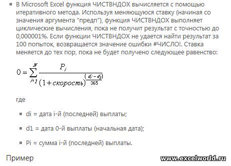

Udik Дата: Понедельник, 03.07.2017, 13:56 | Сообщение № 4
Сообщений: 1588
Репутация: 192 ±
Excel 2016 х 64
не использовать ее, подойти к проблеме математически
Да там жесть какая-то с итерациями
К сообщению приложен файл: 8119716.jpg (39.5 Kb)
вот вам барабан
udik1968@gmail.com
Автор - Udik
Дата добавления - 03.07.2017 в 13:56
Vladimir82 Дата: Понедельник, 03.07.2017, 14:03 | Сообщение № 5
Сообщений: 18
Udik,
Чисто математически проблему я решил. Доходность=Стоимость текущая/стоимость начальная-1
Просто ЧИСТВНДОХ вроде как доходность в связке со временем вычисляет, вот она меня и заинтересовала. Но что то нифига она не вычисляет %)
СообщениеUdik,
Автор - Vladimir82
Дата добавления - 03.07.2017 в 14:03
