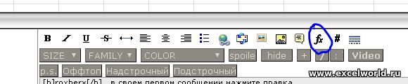

roxbery, в своем первом сообщении нажмите правка
1. Теги
выделите Вашу формулу и нажмите значок fx на панели (см. рисунок)
2. Название темы Вы практически сами написали
...заполнить данные другой таблицы, соответствующие нескольким критериям...
К сообщению приложен файл: 5241644.jpg (23.3 Kb)
